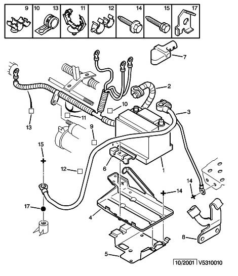

Hallo, hab grad die Masseverbindung am Getriebe gefunde und glaube das ist nicht korrekt bei meinem Wagen. Der Anschless ist am Rahmen von der Kupplungszug befestigt und hat nur wenig Kontaktfläche. DerAnschluss liegt auf einer Befestigungsmutter von besagtem Rahmen auf, dazwischen ist noch eine Unterlescheibe, die hat aber nur eine minimale Auflagefläche. Evtl. ist das schon mein Problem. Wie wäre der Masseanschluss korrekt bei meinem Modell. Das Bild weiter oben bringt mich noch nicht auf den richtigen Weg.

Normalerweise ist das Massekabel mit der Schraube 15 und der "Unterlegscheibe" 17 montiert, aber sicher nicht am Halter des Kupplungszuges. An meiner Eva, und da eigentlich baugleich mit der Xantia, war das Massekabel direkt am Getriebegehäuse verschraubt. Problem war bei mir halt Korrosion an der Schraube, der Kontakfahne, der Unterlegscheibe und der Auflage am Getriebe.

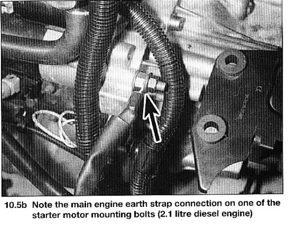

Beim 2.1 Diesel ist das Massekabel auf einer der beiden Halteschrauben des Anlassers geschraubt.
Dieses Foto kommt aus dem Haynes, aber da dort keine weitere Beschreibung gegeben wird nehme ich mal an dass dieser Anbauort als allgemein für die Xantia angesehen werden kann.

Den Masseanschluß aus dem Haynes hab ich noch nie gesehen, auch beim 2,1er nicht. Seltsam.
(Edit, denke das ist gar kein Xantia auf diesem Bild)
