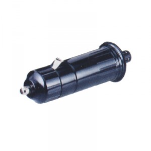

post-2103-14484769992044_thumb.jpgDas ist ein Billigstecker für den Zigarettenanzünder, ist an den meisten Geräten verbaut und besteht auch mit einer eingebauten Sicherung. So ein Modell sorgt regelmässig für Kontaktprobleme.

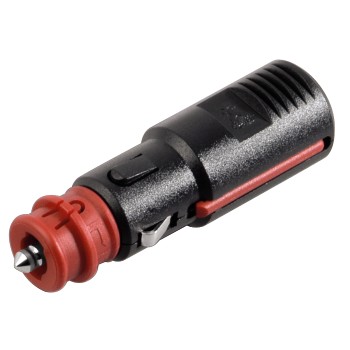

post-2103-144847699921_thumb.jpg Dies ist ein Kombistecker, benützbar in der Normsteckdose und dem Zigarettenanzünder, kann meisstens bis zu 15A vertragen. Die rote Schutzkappe kann entfernt werden und man hat dann den Kopf für die Normsteckdose. Diese haben beinahe immer eine eingebaute Sicherung und bei grosser Stromaufnahme wird das Ding so heiss dass die Spitze den Kontakt verliert.
post-2103-14484769992162_thumb.jpgHier nochmal mit der gelösten roten Kappe. Meine Kaffemaschine für den Truck hatte erst den Billigstecker, aber ich habe eine Normsteckdose, also gewechselt auf dieses Model. Alle 4-5 Wochen war der Stecker kaput.

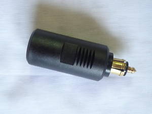

post-2103-14484769992213_thumb.jpg Dies ist ein Normstecker, sehr stabil und verträgt Ströme bis zu 30A bei sehr guten Kontakteigenschaften, aber nur zu verwenden mit einer Normsteckdose. Hängt seit 7 Monaten an meiner Kaffemaschine ohne Störung.
