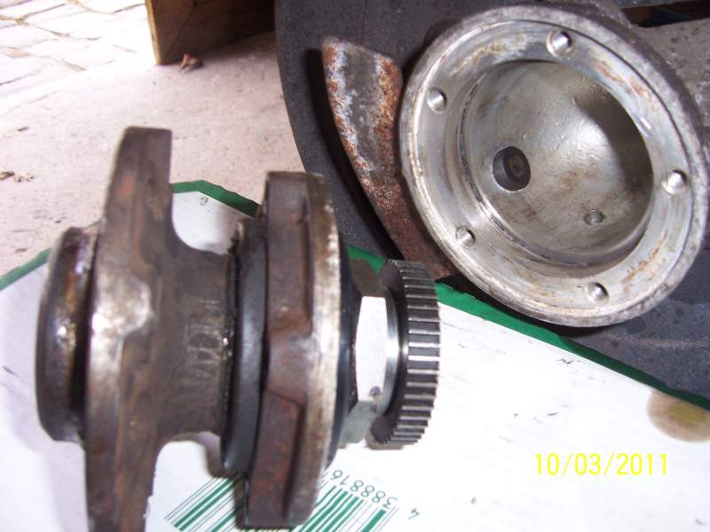

So sieht es aus in der ABS-Höhle. Kann mir einfach keinen Reim drauf machen wie man hier zwischen Zahnkranz und Fühler den genauen Abstand herstellt.
Von außen lässt sich jedenfalls kein Fühlerblatt einschieben.

ich kenne das nur vom Xantia, sieht genauso aus, da gibt es nichts einzustellen.
Gruß H.
Schnelle Methode: Sensor reinstecken, aufpassen, dass er nicht ans Zahnrad ankommt. Voltmeter (Wechselspannung) anschlissen, Nabe drehen (ggf. Rad montieren, dass er sich schnell genug dreht). Falls eine Spannung erscheint, ist alles iO., ansonsten, versuchen den Sensor weiter reinzuschieben.
Die "wie im Buch"-Methode: mit einer Tiefenlehre (heisst es so ?) den Abstand zwischen Zahn und Rand des Loches abmessen, 0.5mm davon abziehen und diese Länge auf dem Sensor markieren. Sensor bis zur Markierung einschieben, Spannung prüfen.
