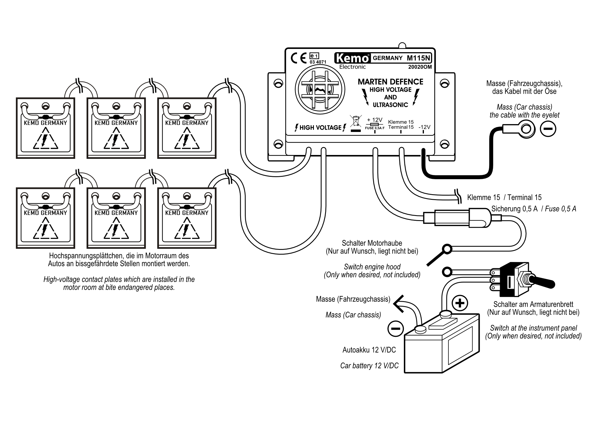

Also das ganze sieht so aus:
Er scheint sich anzuschalten, sobald kein Strom mehr am Klemmen 15 Kabel ist.
An sich gar nicht "schwer" einzubauen, drinnen habe ich ihn schon,morgen gibts ein Foto^^. (Genauso wie vom hoffentlich noch sauberen XM :D)

Klemme 15 ist laut DIN 72552 so belegt, dass sie bei eingeschalteter Zündung (auch während der Anlasser läuft) mit + verbunden ist, bei ausgeschalteter Zündung dagegen mit Masse.
Daneben gibt es auch noch Klemme X mit fast derselben Funktion, aber "nicht verbunden" (sozusagen Tri-State), wenn der Anlasser läuft.
Möchte man etwas anschließen, das nur dann versorgt wird, wenn die Zündung aus ist, klemmt man es zwischen Klemme 30 (B+ / Batterie-Plus) und Klemme 15. Bei eingeschalteter Zündung liegen auf beiden Seiten 12 bis 14 V, es fließt kein Strom, bei ausgeschalteter Zündung fließt der Strom von B+ nach Kl. 15.
Siehe auch http://de.wikipedia.org/wiki/Klemmenbezeichnung
Der Artikel zu Klemme 15 in Wikipedia ist allerdings unvollständig (genau die Verbindung zu Masse in ausgeschaltetem Zustand wird nicht beschrieben).

Aber wenn ich jetzt so vorgehen wollte wie im Schaltplan mir vorgeschrieben wird, dann würde ich trotzdem irgendwo gern das Ding an die Klemme 15 hängen. (Ein Schalter kommt auch in den Motorraum - aber man kann ja etwas "Strom sparen" wenn das Gerät unter der Fahrt ausgeschalten ist ^^[auch wenn es nur ein gaaaanz bisschen Strom ist] ?)
Was jemand wo ich das Kabel am besten mit der Klemme 15 verbinde?

Dort am Druckschalter der Klimaanlage solltest Du klemme 15 finden. Einfach mal mit der Prüflampe in die Kabel pieksen.
Ohne kl15 wird die Anlage nicht laufen, bzw immer in Betrieb sein auch wenn Du fährst. Dann brauchst Du aber keine Angst vor Mardern zu haben. Außerdem möglich, dass deine Elektronik während der Fahrt von dem Gerät gestört werden kann.
ich würde zudem einen Schalter zwischen Kl30 und das Gerät setzen, damit Du es auch abschalten kannst.

Ok wunderbar!
Also sie blinkt grün, und zwar nur wenn der Motor aus ist. Somit funktioniert es. Ein Schalter ist auch angebracht um es bei gegebenen basteln im Motorraum deaktivieren zu können.
(WOBEI MIR WIEDER DER MARDER ÜBER DAS DACH GESCHLICHEN IST und alles eingesaut hat *snif*. Vielleicht hilft es einen Elektrozaun ums Auto zu legen, wenn ich mal Zeit hab, mit genügend Amper wird er sich das dann schon merken ^^)
Der Einbau war an sich sehr einfach.
Der Tipp vom Tim bezüglich Druckschalter funktioniert wunderbar, ich habe das rote Kabel verwendet.
Falls Interesse besteht kann ich auch Bilder von dem Einbauungsort erstellen. Ich denke die Positionierung ist recht akzeptabel gewählt, unter dem Kunststoff-Kasten der Batterie.
