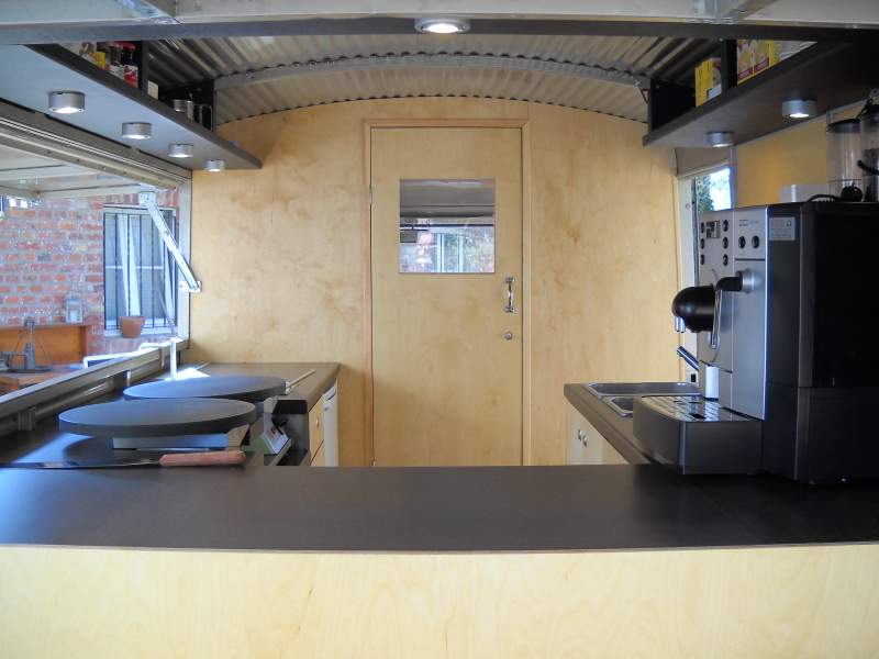

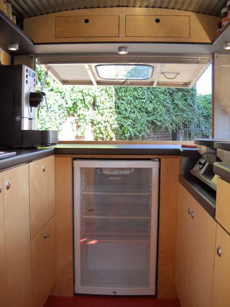

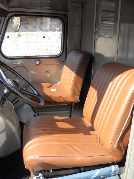

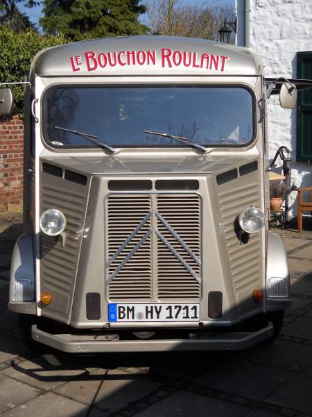

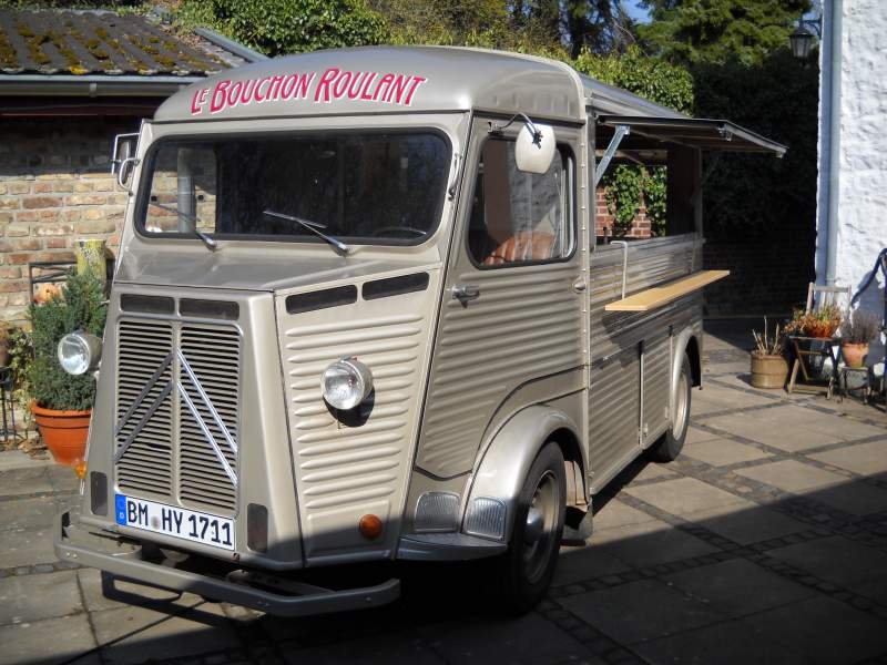

nach ziemlich genau einem Jahr und rechtzeitig zu Beginn der Marktsaison ist es vollbracht: mein HZ von 1968 ist endlich soweit, dass er als Crêpe- und Café-Mobil auf die Strasse kann. Ein paar Kleinigkeiten müßten noch gemacht werden - Stoßstange muß noch montiert werden und die beiden Positionslampen hinten seitlich ersetzt werden. Letztere kann ich leider nirgends finden. Falls einer einen Tipp hat, her damit. Bilder sagen mehr als viele Worte, deshalb habe ich einige davon mal hochgeladen (wenn es denn klappt). Viel Spaß damit.

...seeeehr schön. Mein Glückwunsch zu dieser Restaurierung und dem stimmigen Fahrzeug-layout.
absolut gelungen. DA möcht man doch glatt im Nebenerwerb Creperista und Barrista werden .... Viel Spaß damit
Sehr schön - einen Espresso Macchiato bitte!

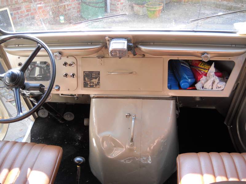

Allerdings hätte ich in einem Crepesmobil einen anderen Inhalt des Handschuhfachs erwartet... ;)
@niceguy: wirklich schöne Restauration, auch der Ausbau gefällt mir gut und die Lackierung und ......
Ach ja, die Lackierung, AC 109? Hat die Dein Lacker gemischt? sieht jedenfalls ziemlich orginal aus!

Danke für das Lob und ja, bei dem Lack handelt es sich um AC109 (Zweischicht-Lackierung). Hab den Lack von der Fa. Aschenberg in Kuppenheim bezogen. Das war ein Tipp vom Arnold Roegels, der dort ebenfalls seinen Lack bestellt. Was wichtig ist, wenn man es wirklich original haben möchte ist, dass man etwas Mattierung in den Klarlack gibt, denn der Original-Lack hatte nur 80% Glanz. Ich werde den Wagen im übrigen in Kürze ummelden. Brauchst Du dann für die Datenbank ein neues Foto wegen dem geänderten Nummernschild?

Hallo Tobias, na klar, wenigstens ein Foto muß ja mit dem aktuellen Kennzeichen eingetragen sein :-))
