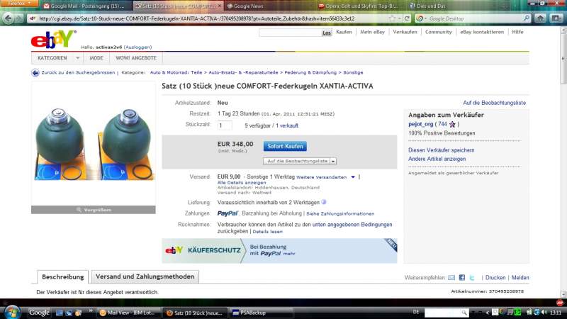

bin über folgendes Angebot bei iBäh gestolpert: Ein Komplettsatz Kullern als "Comfortkugeln" mit 45 bar.
In wie weit macht denn sowas Sinn in einem Activa???
Rein technisch ist so eine Auslegung doch komplett gegensätzlich, zumal die Cit-Orginalen Kullern beim Activa ja teils mit mehr Druck befüllt sind als die Hydraktiv-Kugeln

45 Bar ? Steht nicht im Angebot, oder ? Dein V6 hätte vorn bei den Radkugeln original 40 Bar.
Der Verkäufer ist bei uns im Forum aktiv, würde mal nachfragen wie die Spezifikationen der einzelnden Kugeln sind, da ja auch die Hydr.-Kullern beim Activa spezifisch sind.

Das müsste doch der Ebay-Verkäufer sein:
http://forum.andre-citroen-club.de/showthread.php?96712-I.f.h.s.-federkugeln-eur-27-50&highlight=federkugeln
Frag doch mal, ob das Angebot noch gilt :) Ich glaube, billiger geht's nimmer.
Ich weiß nicht, wie der Activa auf versch. Fülldrücke reagiert bzw. welche Fahrgewohnheiten du hast, aber du könntest ja bei den Hydractive-Kugeln welche mit etwas mehr Druck nehmen als eigentlich im V6 verbaut. Und bei den Radkugeln keine Komfort sondern normale nehmen? Gibt's ja auch als Nachbau von I.F.H.S. und Co., oder?
