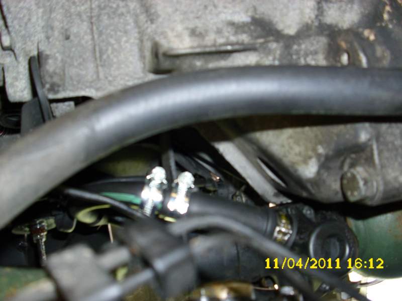

hey Fred, schiess doch mal bitte ein Foto von Deiner Lösung des Problems. Ist dann immer einfacher den Text mit visueller Unterstützung nachzuvollziehen, wenn man was dazulernen will ;) Gruss, AFS

@AFS:
rechts der schwarze Topf ist die Unterseite vom Druckregler.
Die Ansicht ist nach oben. Bild oben ist richtung hinten.
Das silberne in der Mitte sind die beiden Schellen.
