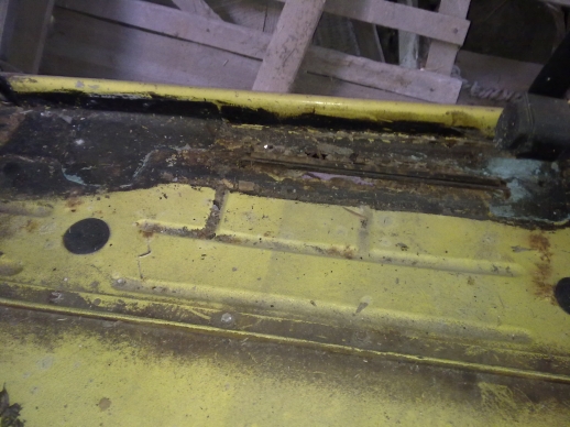

vorne rechts:

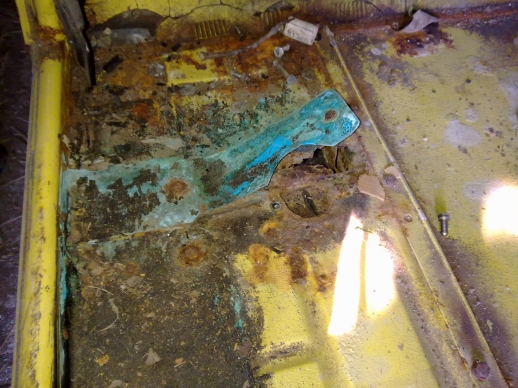

Unterm Beifahrersitz:
Unterm Fahrersitz:

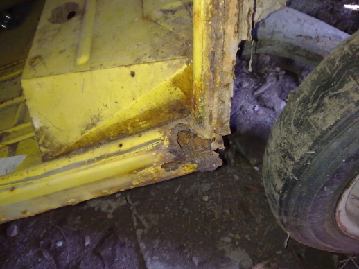

Hinten rechts:

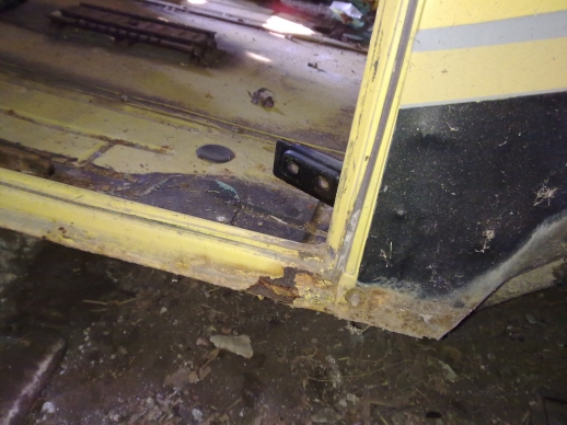

Weiter:

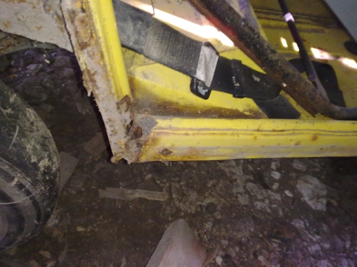

Ganz übel:
Hinten links:

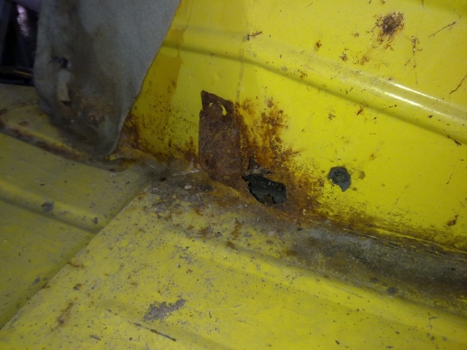

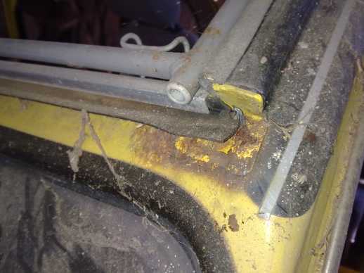

Oberhalb der Frontscheibe ist Oberflächenrost, ich denke, der dürfte weniger das Problem sein:
Große Sorgen machen mir vor allem die Bereiche an den hinteren Türen unten, da hat der Rost ganze Arbeit geleistet.
Gibt es da Reparaturbleche oder -teile?

Kein Problem, der ist nicht einmal soooo schlecht, da habe ich schon viel schlimmere gesehen. Für 200.000 km absolut normal wenn nie vorgesorgt wurde.
Was Du hier zeigst (grob gesagt die unteren 20 cm des Häuschens) sollte bei einem Rahmentausch ohnehin neu kommen! Nur in seltenen Ausnahmefällen kann man darauf verzichten.

Sieht aus wie bei jeder durchschnittlichen Ente die bei ebay mit 6 Monaten Rest Tüv für 2000,- versteigert wird.
Für jede dieser Ecken gibt es bei den üblichen Teilehändlern passende Reparaturbleche.

Wenn du schweißen kannst wird das echt kein Problem und wie oben schon gesagt gibt es die Belche für die Ente ja alle. Laut deinen Bildern brauchst du auf jeden Fall die Schweller links und rechts Bodenbleche auf beide Seiten. Radhaus hinten is halt zu überlegen ob ma des komplett neu macht oder Bleche einsetzt. Pedalbodenblech wird denk ich auch noch dazukommen und die C-Säulen + vermutlich Teile vom Sitzbankkasten. Lass dich auf keinen Fall entmutigen so übel ist da Häuschen echt nicht.
Wie würde in einer Verkaufsanzeige stehen: "...gute Substanz zum Wiederaufbau"-Also, ran an die Arbeit! Um ein wenig Hilfe zu haben, empfehle mal diese Seite: http://www.2cvsrus.com/index2.htm Sie ist von Uschi und Hobo-ehemals Entenschnabel.
