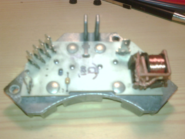

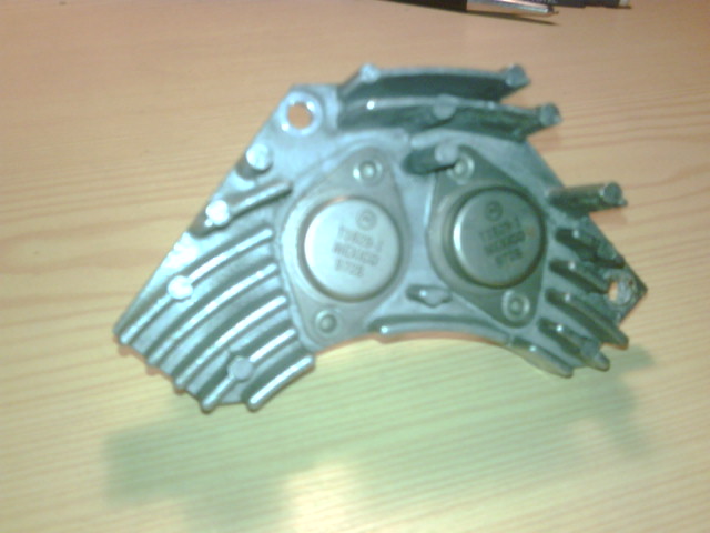

Am Montag schon kommt mein XM TD 2.1, ein Y4 von 1998, zum zweiten Mal kurz nacheinander in die Werkstatt wegen der Klimaanlage.
Das Phänomen hier ist, dass sich die Lüftung erst nach einer nicht vorhersehbaren Zeit zuschaltet.
Die Kühlung funktioniert. Das merkt man an der Fahrtluft, die umso stärker einströmt, je schneller man mit Außenluft-Zufuhr fährt.
Nur die Lüftung selbst ist auf keiner Stärke zuverlässig zuzuschalten - sie kommt, wenn sie will; manchmal nach Sekunden oder auch nach über 20 Minuten. Aber sie kommt auf jeden Fall - irgendwann einmal.
Schaltet man die Zündung aus, geht das Spiel beim nächsten Mal von vorne los. Allenfalls die Wartezeit auf die Lüftung könnte dann kürzer sein - aber da bin ich mir noch nicht sicher.
Jetzt war der XM also deswegen in der Werkstatt.
Dort wurde nach Fehlersuche folgendes Bauteil getauscht:
Nach dem Tausch ging es wohl ein paar Tage gut, dann stellte sich das gleiche Spiel von Neuem ein.
Und so ist er übermorgen wieder in der Werkstatt.
Vorhin habe ich den XM gestartet und nach Betätigen der Zundung blinkt das Komma in der Anzeige der Klimaautomatik drei Mal.
Nach dem dritten Blinken folgt nur eine ganz kurze Pause, dann leuchtet das Komma dauerhaft auf.
Nachdem die erste Reparatur bereits Euro 330 verschlungen hat, wäre es jetzt schön, die Ursache dauerhaft zu beheben.
Oder legt meine Schilderung den Verdacht nahe, dass die Werkstatt evtl. den Fehlerspeicher nicht ausgelesen hatte, bevor sie die Reparatur in Angriff nahm?

Kurzes Update zur 2. Reparatur der Klimaanlage:
Es wurden jetzt Luftgebläse inklusive Widerstand erneuert.
Das zuvor getauschte Modul wurde mit den Kosten der neuen Teile verrechnet.
Somit entfielen EUR 150 Kosten auf:
- EUR 90 für Arbeitskosten der Werkstatt und EUR 8,50 Fracht
- EUR 60 für Modul (- EUR 170) + Luftgebläse inkl. Widerstand (+ EUR 230)
