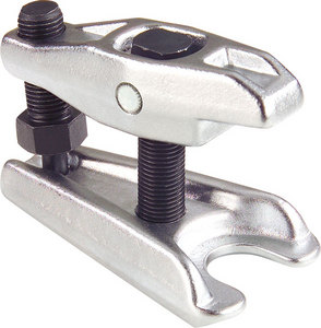

Ich hab einen Abzieher dieser
Machart, qualitativ hochwertig und abgeschliffen so daß er gut paßt. Geht immer sehr locker.
Herberts Methode find ich aber reizvoll :)
