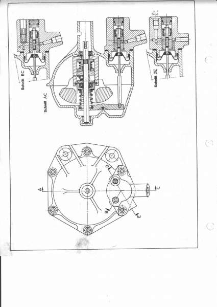

Ehe ich den Regler jetzt erneut ausbaue und wieder zerlege, hoffe ich, das mir jemand eine Schnittzeichnung oder ein Foto des zerlegten Fliehkraftreglers zur Verfügung stellen kann, damit ich das Teil dann richtig zusammenbauen kann.

http://forum.andre-citroen-club.de/attachment.php?attachmentid=1104&d=1304358939&thumb=1&stc=1
Vielleicht hilft das weiter. Ist wohl vom CX - aber sicher nahezu oder ganz identisch im Aufbau.
Wenn sich das Lenkrad praktisch nicht drehen läßt, läßt sich LHM nicht über den Fliehkraftregler zurückdrücken bzw. nur sehr schwer.
Also auf volle Bewegungsfreiheit des Kolben und auch der Feder achten.
Was durchaus passieren kann, die Umlenkmechanik bei Montage 'verrutschte'.
Davon ab: nahezu selbsterklärend.

noch eine Zeichnung:

also war meine Anfrage doch nicht nutzlos und ohne Echo! Vielen herzlichen Dank an alle, die mir Bilder geschickt haben, besonders auch an Jan!!
Dann kann ich mich ja jetzt erneut ans Werk machen, wobei der Tipp mit den Kugellagern auch nachdenkenswert ist! Wenn ich schon mal dabei bin ... ;)
Irgendetwas habe ich bei Zusammenbau wohl durcheinander bekommen, besonders die Plastikhülse und der Stahlteller sind sicher nicht am richtigen Platz, desweiteren die Feder sicher auch nicht. Erstaunlich, daß sich überhaupt was tut.
