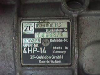

Die benötigen aber eine Getriebenummer die ich bisher nicht gefunden habe, es soll wohl mit 10 beginnen. Ich denke das es sich um ein 4HP14 handelt.

Auto auf die Bühne. Beim Getriebe ist eine Plakette mit allen Nummern, die ZF benötigt.

Also Unterseite vom Getriebe - hab immo nur Rampen, denke aber auch die dürften reichen.

Japs, Unterseite. Silber-schwarze, unübersehbare Plakette.

Dürfte ein 4 HP14 sein wie auf dem Foto.
Bei Citroen heißt der Getriebetyp 20GZ68
