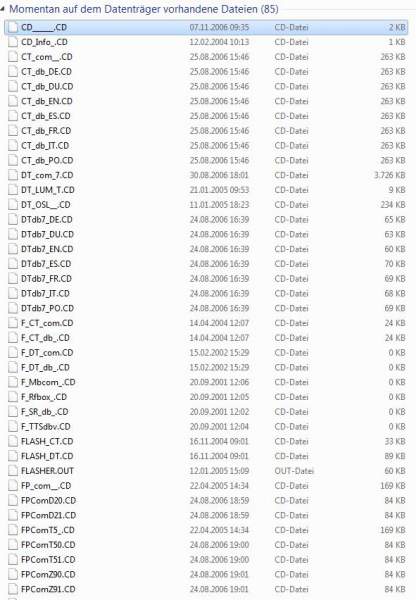

Ich habe das Image auf die CD gebrannt. Dadurch entstanden 85 Dateien auf der CD. Und diese CD habe ich eingelegt.
Muss man das Update dann noch irgendwie starten oder läuft das direkt los?

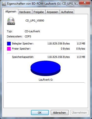

Ach ja, ganz wichtig: Die CD muss auch einen Namen haben: CD_UPG_V0890

Vielleicht liegts daran: "Ach ja, ganz wichtig: Die CD muss auch einen Namen haben: CD_UPG_V0890"
dann muss es doch laufen!
Die einzige notwendige Metainformation ist ohnehin nur den Name des Datenträgers. Theoretisch würde es genügen die 85 Dateien auf eine CD zu brennen und dem Datenträger dabei den Namen CD_UPG_V0890 zu geben.
