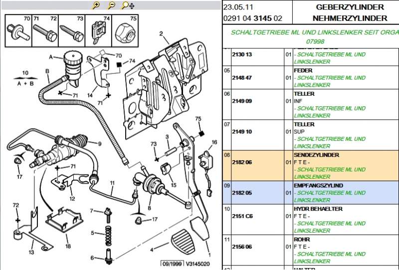

Anbei findest du eine Grafik aus dem Teilekatalog, wo du Geber- und Nehmerzylinder siehst. Der Nehmer sitzt direkt am Getriebe, etwa unter dem Luftfilterkasten. Da kommt man halbwegs gut ran, wenn gleich der Einbau bei mir immer mit viel Fummeln und Fluchen einherging ;)
Wo der Geber genau sitzt und wie groß der Aufwand ist, kann ich dir nicht sagen. Da war ich noch nicht dran.

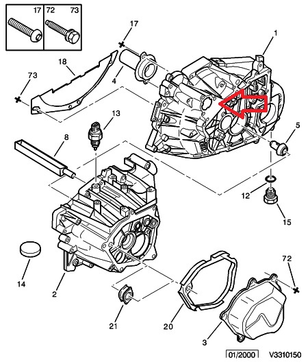

Der rote Pfeil zeigt dir, wo am Getriebe das Teil genau rein kommt.
