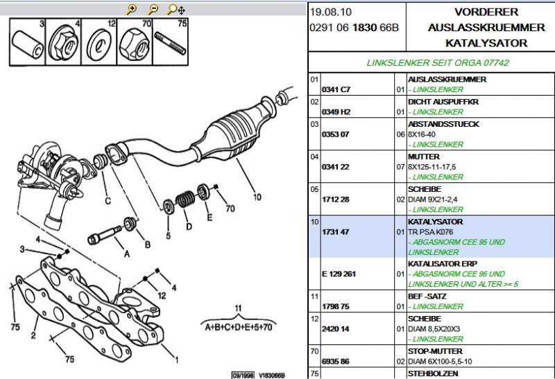

Hallo, suche einen KAT für einen HDI 2L 109 PS.

passt der vom Xsara 2.0 HDI auch? bzw gib mal deine Fahrgestellnummer da kann ich mal schauen. habe da einen komplett neu geschweißten da, also besser wie die billigTeile. mfg
hallo, die nr. vf7x2rhzb72337325 gruß
okay schaue morgen nach ob mein Kat passen würde
Also laut Teilekatalog unterscheidet sich der Kat vom Xsara II HDI 110 optisch deutlich vom KAT des Xantia.
@schmitz: Laut deiner VIN hat dein Xantia eine ORGA ab 8407, somit kein Mittelschalldämpfer mehr, dafür ein langes Rohr am KAT.
Dein KAT ist übrigens noch als Neuteil lieferbar für freundliche 1.462,91 EUR ;)

Beim direkten Vergleich beider Teile, muss ich leider sagen, passt nicht ohne weiteres.
Die Katalysatoren unterscheiden sich, was den Anschluss an den Rest der Auspuffanlage angeht. Du müsstest also die komplette 2,1er Anlage drunter bauen. Womit wir beim 2. Problem wären. Dein HDI hat keinen Mitteltopf mehr, meine 2,1er Anlage schon. Keine Ahnung, ob die unter deinen Unterboden passt.
Alles natürlich unter der Voraussetzung, dass der motorseitige Anschluss bei 2,1er und HDI gleich ist.
KAT HDI109 ab Orga 8407
KAT 2,1TD
