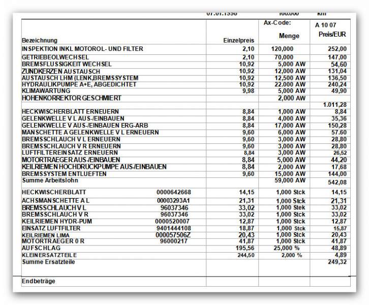

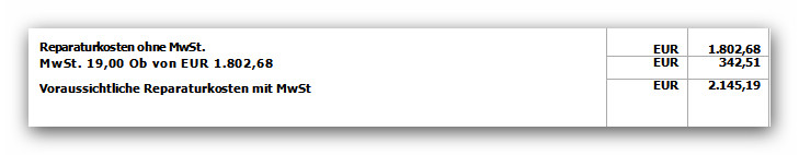

ich dachte mir ich lasse meinen XM mal auf Herz und Nieren prüfen usw. und habe dafür Morgen um 08.00 Uhr einen Termin beim Freundlichen.
Leider habe ich erst heute den Kostenvoranschlag bekommen. Werft bitte einen Blick drauf und sagt mir welche Positionen doppelt berücksichtigt wurden oder was sich ausschließt.
Sind die aufgerufenen Preise akzeptabel oder absolute abzocke ?
Besten Dank an alle für Eure Unterstützung.

Das liest sich allerdings extrem heftig.
3 Sachen fallen mir sofort auf:
1. Bei einem Zentralhydrauliker kann man nicht den "Bremsflüssigkeitswechsel" und dann nochmal "Austausch LHM (Lenk, Bremssystem)" berechnen.
2. Wozu soll der Motorträger ausgebaut werden? - achso, der muss wohl neu, steht auch als Ersatzteil da - da liesse sich aber auch ein neues Gummiteil einpressen, wäre bestimmt viel günstiger!
3. Extrem teuer ist die Position "Bremssystem entlüften" mit 144,- €, das ist doch bei 'nem Zentralhydrauliker ein Klacks.
Es wird immer mehr:
4. Sehr teuer ist auch "Luftfiltereinsatz erneuern" mit 26,52 €, eine Arbeit von 3 min. Sollte das nicht im Inspektionspreis von mehr als 250,- € enthalten sein?
5. Auch die 2 getrennten Positionen zum Aus-/Einbau der Gelenkwellen würde ich mir zumindest erläutern lassen.
Dagegen sind die gut 130,- € Arbeitslohn für den Zündkerzenwechsel beim V6 neu (190 PS, isses doch?) schon fast ein Schnäppchen.
Ansonsten ist der Umfang für einen XM im fortgeschrittenen Alter noch nicht mal aussergewöhnlich. Da sind ja offensichtlich weder Federkugeln, noch Schwingarmlager oder Domlager fällig...
Positiv:
Du bekommst (mit Glück) kostenlos den Höhenkorrektor abgeschmiert. Da fehlt ein Preis... :D

Hallo Jürgen,
danke schon mal.
zu 1. dachte ich mir auch schon
zu 2. Der Silentgummi des oberen Motorlagers ist gerissen - hängt das damit zusammen ? Ich dachte es ist auch nur das Gummiteil, hatte ich so angefragt, also absprechen.
zu 3. werde es ansprechen
zu 4. sehe ich auch so, genauso wie den Tausch des Heckwischers für 8,84 €
zu 5. werde es ansprechen
Ja es ist der V6 mit 190 PS. Federkugeln und Schwingarmlager konnten wir beim Stammtisch auch nichts feststellen und neue Domlager habe ich im Kofferraum liegen,
ebenso wie neue Bremsscheiben vorne und alle Bremsbeläge. Das machen wir beim Stammtisch ohne Werkstatt.
Das bisschen Schmiere sollten die doch übrig haben. LHM erscheint ja auch nicht extra.

Das mit dem Bremsen entlüften kommt beim Xantia auch nicht billiger.....musste da auch schon Lehrgeld zahlen.....weil da muss man ja eine Stunde pumpen und Motor laufen lassen.
Ganz doll wirds, wenn man noch korrekte Höhe einstellen in Auftrag gibt.
Also was ich von meinen Cit-Rechnungen her kenne........sieht genauso aus wie beim Angebot, billiger wirds kaum.

Naja. Das LHM kann auch Über das Lexia entlüftet werden. Geht ratz fatz. Aber wieviele Pumpen hast du? Einmal die Keilriemenhochdruckpumpe und dann eine Hydraulikpumpe? Was soll das sein? Gruß Herbert

Das mit dem Bremsen entlüften kommt beim Xantia auch nicht billiger.....musste da auch schon Lehrgeld zahlen.....weil da muss man ja eine Stunde pumpen und Motor laufen lassen ...
Nö! Also ich bin gewiss kein Schnellschrauber. Aber wenn der Wagen schon mal ohne Räder auf der Bühne hängt, dann ist das Entlüften der Bremse (besser: Spülen der Bremsleitungen) selbst im Alleingang eine Sache von 5 min:
- Bei gutem Druckspeicher kann der Motor aus bleiben, wenn unsicher, dann eben den Motor solange laufen lassen.
- Holzlatte oder Warndreieck zwischen Sitzvorderkante und Bremspedal klemmen! (fein bei elektrischer Sitzverstellung!)
- dann einmal in richtiger Reihenfolge (HR -> HL -> VR -> VL) mit Bremsleitungsschlüssel, Schlauch und Auffanggefäss rund ums Auto gehen, jeweils solange laufen lassen, bis frisches, giftig-grünes LHM fliesst.
Feddisch, kein Pumpen, kein zweiter Mann nötig, NIX. Das ist eine Zentralhydraulik-Fremdkraftbremse. :D

Sachlich betrachtet, gibt es einige diskussionswürdige Positionen. Unsachlich betrachtet ist der KV in meinen Augen eine einzige Frechheit und völlig überteuert. Ich würde die Werkstatt wechseln, bzw. mich sieht ohnehin keine "Fachwerkstatt" mehr - Dank des Forums. Gruß Martin
Der Wechsel eines Heckwischerblattes für 8,84 wäre ok, wenn das Wischerblatt inkl. WÄRE
Auch die Position "Aufschlag" 48,89 finde ich merkwürdig...
Das lässt sich sicher alles DEUTLICH preiswerter erledigen, kennst Du niemanden, der Dir das günstiger erledigen kann?
Eine Stunde hat bei dieser Werkstatt offenbar 10 AW ?? Was ist das für eine Werkstatt ?!?
Ich finde diese ganze Aufstellung schon sehr merkwürdig. Ich kenne das nur so, dass in so einem KV zum einen die benötigten Materialien aufgeführt werden. Zum anderen die Zeiten für die einzelnen Arbeiten zu einem festen Stundensatz. Warum kostet hier die Arbeitsstunde nicht immer das Gleiche? Nehmen wir als Beispiel den Getriebeölwechsel. Der kostet 70 €. Kommen da 2 L Öl rein, finde ich 70 € schon frech. Kommen dort 4-5 L Öl rein, geht der Preis völlig in Ordnung. Es steht aber nirgendwo. Unabhängig davon würde ich mir eine deutlich preiswertere Werkstatt suchen.
In meinen Augen ist das ein typischer Abschreckungs-KV oder die wissen nicht, was auf sie zukommt - somit mangelnde Erfahrung. Such Dir einen guten Schrauber oder mache es selber, dann kostet es nur einen Bruchteil....

Ich habe mir das gerade nochmal angesehen: Bremsflüssigkeit wechseln = 55 €, LHM wechseln = 137 €, Bremssystem entlüften 144 €. Das macht zusammen 336 €. Wenn das realistisch wäre, würde ich 5 Jahre lange nur noch diese 3 Arbeiten ausführen und danach dürftet ihr mich alle auf meiner Insel in der Karibik besuchen.
Dieser Kostenvoranschlag spricht doch ganz klar: "Wir haben keinen bok deine olle Karre zu machen". Wenn du diesen Kostenvoranschlag bejast, bist du halt der Depp, und die werkstatt macht die halbe arbeit mit Astronomischen Gewinn.

. . . Zum anderen die Zeiten für die einzelnen Arbeiten zu einem festen Stundensatz. Warum kostet hier die Arbeitsstunde nicht immer das Gleiche?
Das ist völlig ok, je nach Schwierigkeitsgrad. Die Differenzierung ist üblich.
