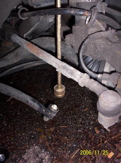

Der Sinn ist z. B., sowas zu vermeiden:
Das gute Stück hatte 700 Km gehalten )im Activa V6).
Bei dem Ebay-Dings klingt der Text ja ganz dolle, aber warum da wohl die Herstellerangabe fehlt ??? Falls das eine "verstärkte" Koppelstange von Mapco sein sollte: Lebensdauer in meinem Wagen 7.000 Km.
