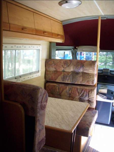

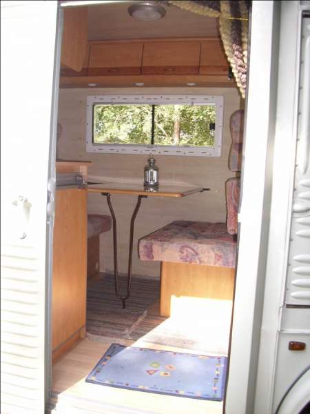

Hallo esele2010 und Dirk hy,

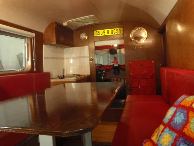

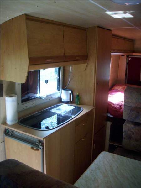

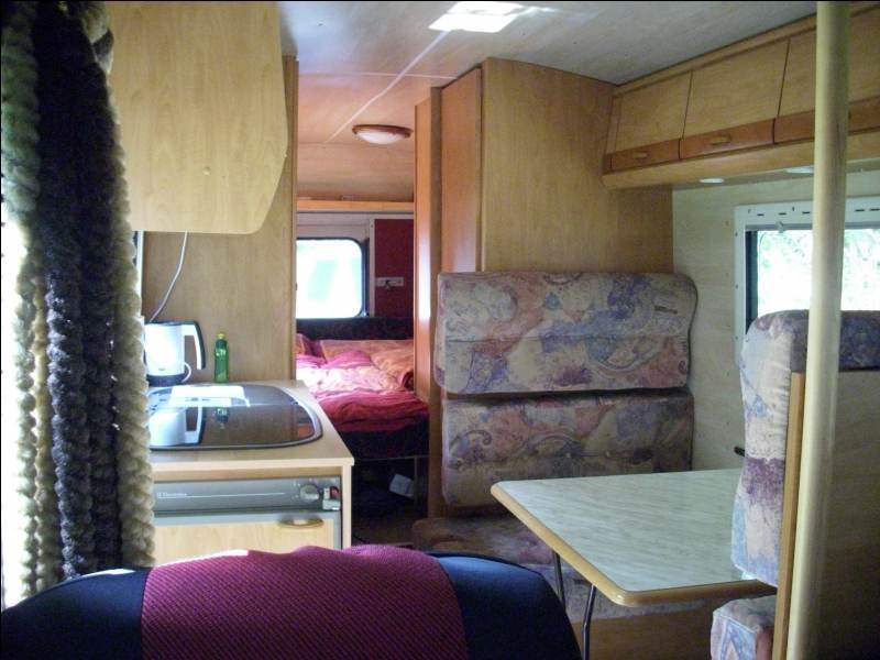

wir hatten die Möglichkeit, die komplette Innenausstattung eines älteren Wohnmobiles für den Innenausbau zu nutzen. Küche, Sanitär, Kleiderschrank, Sitz-/ Liegeflächen und die schönen Hängeschränke oberhalb. Den Kühlschrank haben wir um 90 Grad zur Schiebetür hin gedreht.
Nun sind wir nach 4100 km und drei Wochen Urlaub durch Frankreich wieder zurück und es hat sich alles bewährt.
anstehen vor Salbris
Stellplatz am Atlantik.

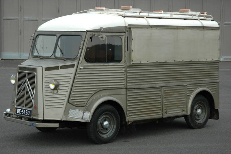

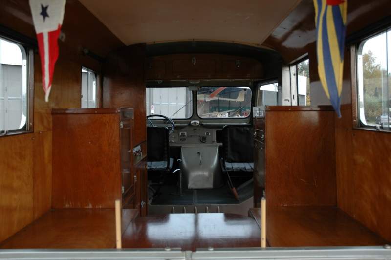

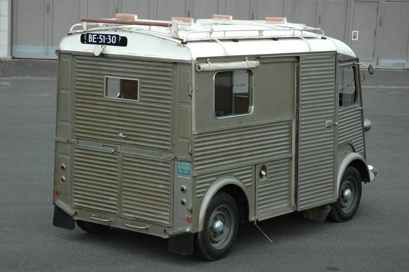

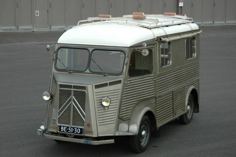

habe vor 2 wochen, auf einen treffen einen hy mit einen org. ausbau von 1949 gesehen. war sehr schön gemacht.

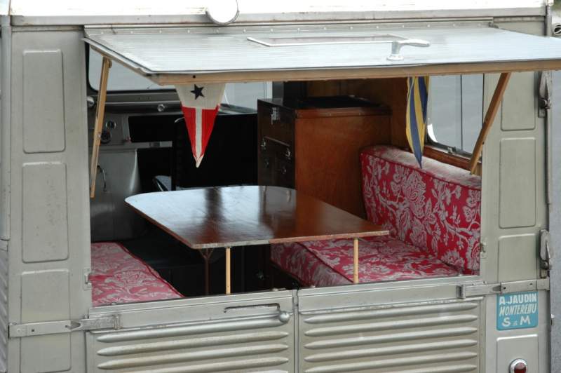

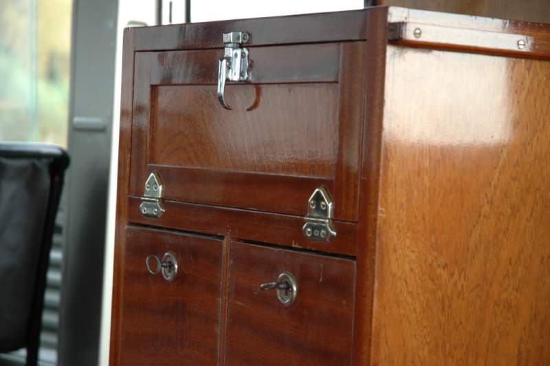

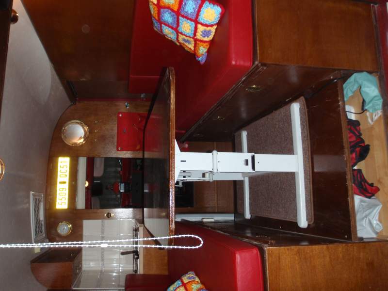

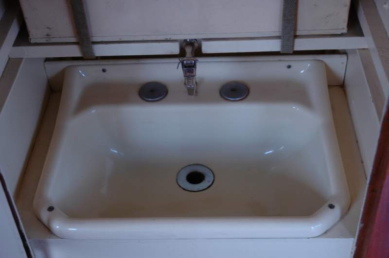

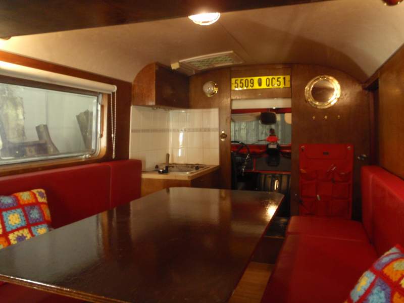

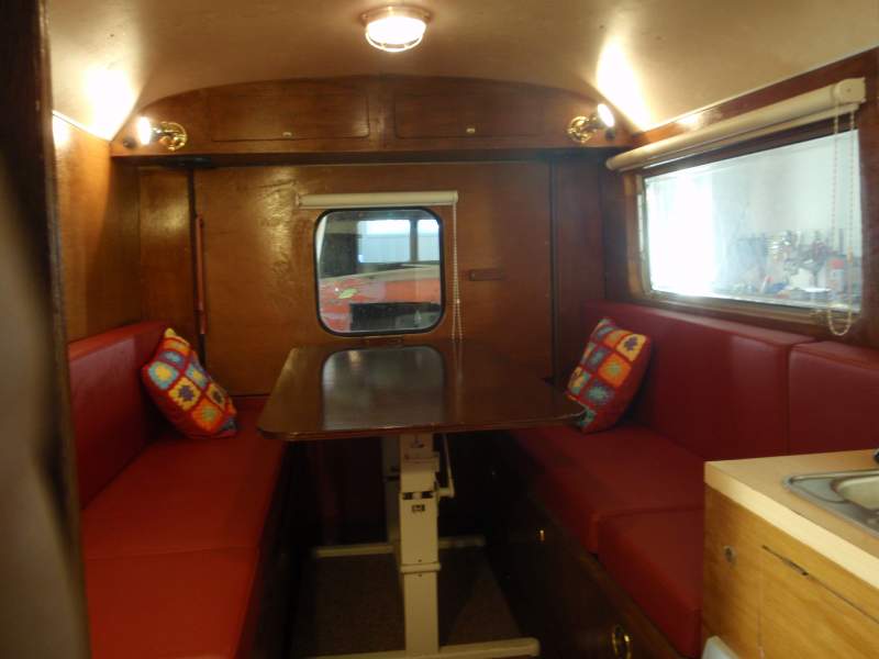

Hier ein schöner originalausbau aus den 50ern. Den gabs mal bei Axel Schütte. Am besten waren die Rolläden (aussenliegend). Wegen Datenmenge im nächsten Eintrag. Grüße Sven

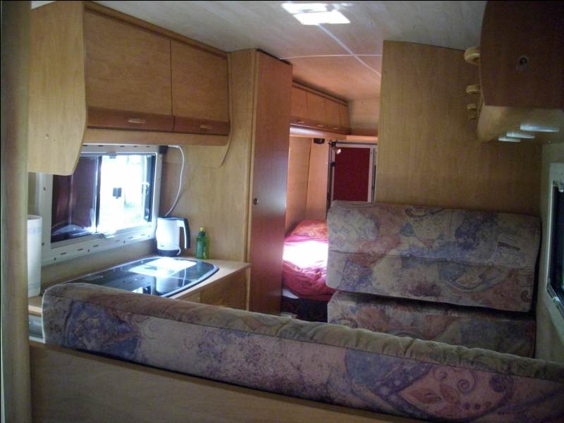

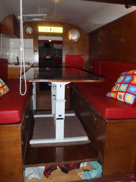

Und hier unserer.
War annähernd so wie auf den Bildern ausgebaut. Habe aber trotzdem alles einmal zerlegt, da mir die Verkabelung mit Lautsprecherlitze
und ohne jegliche Sicherung einfach zu kriminell war. Es gibt nen Herd mit 5l Gas (im ehemaligen Ersatzradstaufach), eine Wasserversorgung mit
einem Trolleytank (ebenfalls in o.g.Fach) und einen kleinen Kühlschrank der bisher nur auf 12V und 220V läuft (Gas möglich- und kommt auch noch)- Strom nicht die optimale Lösung!
Dann gibts in der Kassenschublade : TV, Navi, Rückfahrkamera, Sd-Player, Cd, Telefon mit Freisprechanlage (da spare ich mir jetzt einen Kommentar. Wie gut das in einem Hy bei 90km/h funktioniert
kann sich jeder Hy-Fahrer vorstellen). Wer übers Campen im Herbst oder Winter nachdenkt sollte eine vernünftige Dämmung einbauen. Leider nicht wirklich preiswert.
Haben dann neben dem Kühlschrank noch eine fette 2. Batterie, Ladegerät und jetzt auch Sicherungen :-) Durch die Höhe der Radkästen kann man eine schöne Stauebene unter
den Füßen einbauen. Da haben wir von hinten Stühle, Tisch, Sonnendach etc drin und von innen gibts noch eine Geschirrschublade. Zum heizen des isolierten Innenraums
reicht ein kleiner Keramikheizer. Der hat die Bude in 5min warn, nimmt keinen Platz weg, braucht aber 220V.
So das reicht erstmal. Bei Fragen: Fragen!
Viele Grüße Sven
