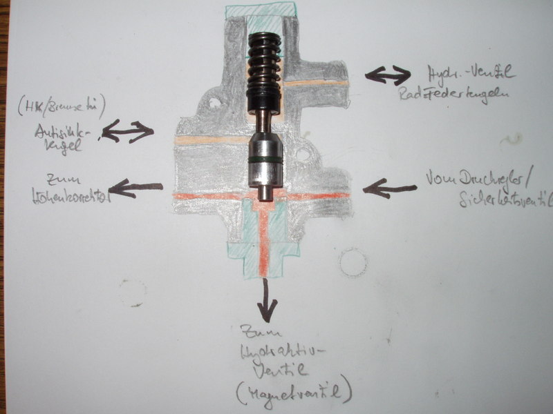

So, und hier die Anweisung vom Frank Hartmann zum Umbau des Ventiles von HP auf Hydractiv oder umgekehrt. Zusammen mit dem Bild vom Herbert (zeigt ein hydractives Antisinkventil) ist das kein Problem mehr.
Es ist getan !
Mit einer ausreichend großen Zange, lässt sich das Ding tatsächlich zerlegen !
Zum Bilder hochladen müsste ich mir erst Webspace einrichten.... kommt auf die ToDo-Liste.
Zum Aufbau des Hydropneumatik-Ventils:
Einfach das Hydraktiv-Ventil (Abbildung von ACCM HP924 hinten) nehmen, die beiden Deckel abschrauben, die beiden Deckel vertauschen, jetzt die beiden Deckel wieder aufschrauben. fertig. Sind also exakt die gleichen Teile, auch die Kolben liegen gleich.
Wenn mir jetzt noch jemand die Funktion der Anschlüsse erklärt ??
Danke !

Wie auch immer, das Antisinkventil hat eine Zuleitung zum Härteregler (hydractiv), sofern Hydractiv natürlich vorhanden ist. Für dich also ohne Bedeutung. Mach einfach dein AS-Ventil auf und schau wie die Bauteile liegen, wenn wie auf Herberts Bild, dann Hydractive, falls nicht, HP.
