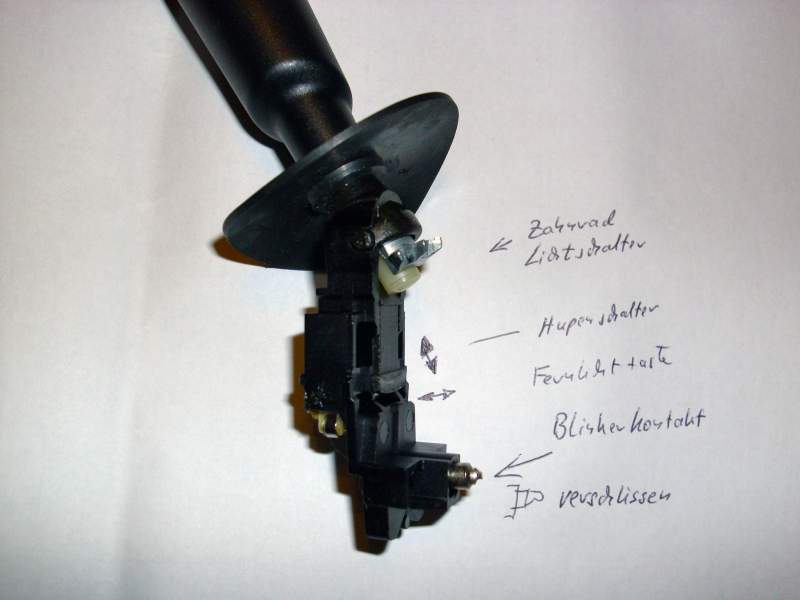

habe endlich den klickenden Blinkerschalter an meinem X1 1,8i ausgebaut. Lohnt sich ein Reparieren oder mach ich besser direkt einen Neuen rein ?
Wer hat Erfahrung mit dem Reparieren?

Weiss ich,mich interessiert aber ob die reparierten Teile gehalten haben.Möchte nicht nach 2 Wochen wieder das Lenkrad abbauen müssen...
HG
Ich habe mal einen getauscht (X2). Beim Reparaturversuch am Defekten sind gefühlte 100 Federn und Kontaktbleche in alle Himmelsrichtungen davon gesprungen. Und ich bin kein Grobmotoriker.. ;-)
Wenn Du Herzchirurg oder Uhrmacher bist, kannst Du´s ja versuchen, ansonsten.. vergiss es :)

Nochmal der Tip, wenn ein solches Ding zerlegt werden soll, das Ganze in eine große, durchsichtige Plastiktüte packen und darin arbeiten.
Wenn die genannten 100 Feder und Kleinteile wegfliegen findet man zumindest eines sonst nie wieder.

Reparieren lohnt sich.
Feinmotoriker und Anti-Hektiker sind klar im Vorteil.
Habe nach dem Nachfeilen der verschlissenen Kontakte, den vom Blinker mit dem ich glaube vom Fernlicht getauscht. Jetzt sind es quasi wieder Nagelneue Zustände. Also nochmal 14 Jahre.

An meinem ist nicht nur das Metallteil verschlissen (hab ich jetzt mal nachgefeilt) sondern auch das Kunstoffteil in der Mitte wo das Metallteil sich im Aus-Zustand befindet. Das sieht aus, als wär es heiss geworden. Anscheinend dann, wenn der so geklackt hat.... Werde nächste Woche mal versuchen das teil wieder einzubauen und ausprobieren. Mach ich ohne das Lenkrad wieder einzubauen.
