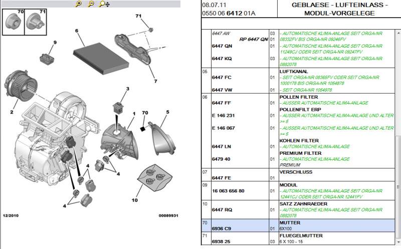

Hab Probleme mit meinem Xsara Picasso, Bj. 2000 Klimaautomatik. Das Gebläse läuft immer auf höchster Stufe, auch wenn ich alles ausschalte. Man sagte mir, das dieser Thyristor defekt sei. Nun frag ich mich, wo dieses Teil sitzt. Hab untenrum alle Verkleidungen abgebaut, aber kann das Teil nicht finden. Vielleicht kann mir jemand sagen, wo es sitzt.

Der Thyristor sitzt eigentlich am Gebläsemotor selber, aber ist es nicht das Modul selber das einen Schaden hat, in beigefügtem Bild ist es die Nummer 9
Das Teil könnte es sein, aber wo sitzt das genau, ich kann es nicht finden.
MfG
Wenn ich nicht ganz schief liege, musst Du den Gebläsemotor aus seinem Gehäuse holen um an das Modul zu können.
der Zugang erfolgt vom Fahrerplatz aus und es muß die Lenkwelle gelöst werden, wenn ich es noch recht im Ohr habe.
