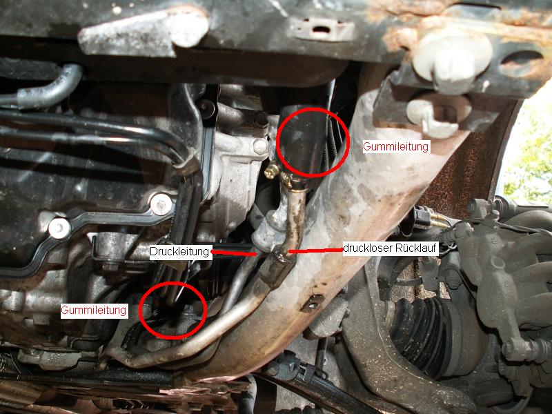

Heute habe ich mich an die Reparatur gemacht und musste mit Entsetzen feststellen, dass die ganze Rücklaufleitung der Servolenkung betroffen ist.
Es ist die Leitung die vom Lenkgetriebe innen am Achskörper vor den Kühler führt und zum Ausgleichsbehälter geht. Kurz vor dem Ausgleichsbehälter ist die Stelle die schon als "LDS-Verlust vorne rechts" bekannt ist.
Die Leitung besteht aus 3 Gummischläuchen und 2 Stahlleitungen, wovon eine direkt vor dem Kühler als Wärmetauscher fungiert.
Die Übergänge von Schlauch zu Metallleitung sind nur scheinbar gepresst. Es handelt sich nicht um eine hochfeste Stahlmuffe wie sie bei Hochdruckleitungen verwendet wird, sondern es ist nur eine einfache Alu Kappe die den Schlauch etwas quetscht und auf der Stahlleitung fixiert.

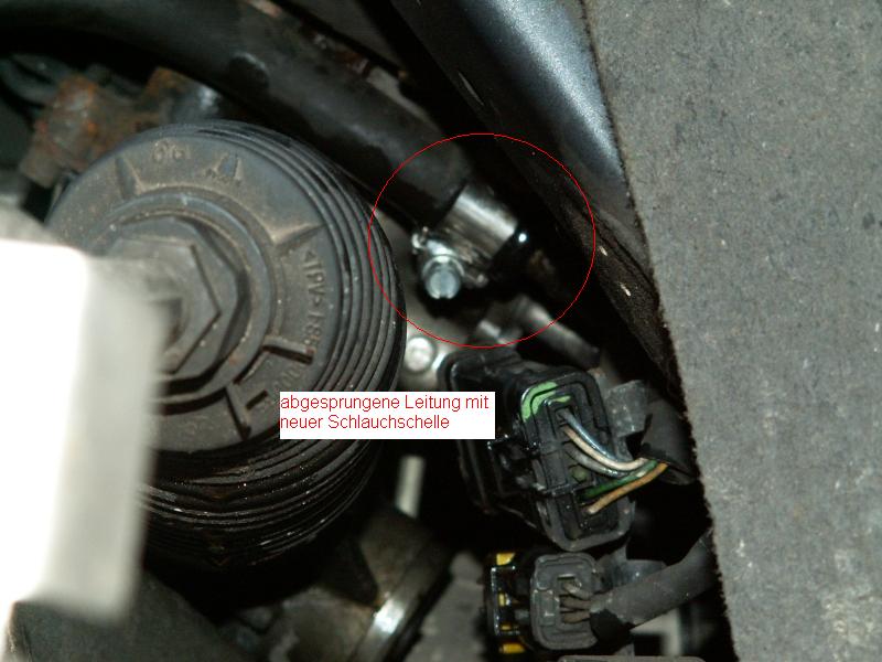

Direkt am Lenkgetriebe war der Schlauch samt Muffe einfach von der Leitung gerutscht. Die anderen 3 Verbindungen waren auch schon lose und konnten mit bloßen Händen ebenfalls von der Leitung gezogen werden.
Ich habe die Alu Kappen entfernt und sie durch Schlauchschellen ersetzt. Der Aufwand war nicht so groß - ca. 3/4 Stunde.
Diese Arbeit lässt sich also prima während einer Wartung präventiv durchführen.

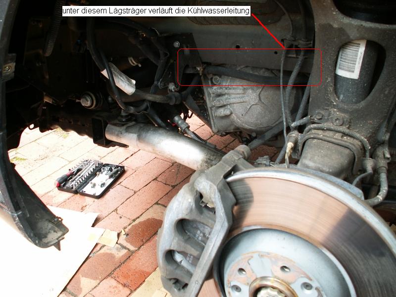

Da nun schon mal in den Eingeweiden wühlte, schaute ich mir auch gleich die oxidierte Kühlwasserleitung aus Metall an, die unter dem linken Längsträger entlang läuft.
Zweimal dran gerüttelt und schon tropfte es lustig heraus. :(
Ich habe sie ausgebaut - und das war wirklich nicht lustig - und durch einen 18er Kühlerschlauch von Hansaflex ersetzt. Somit ist die nächste Pannenquelle ausgemerzt.

Die Kühlerleitung lässt sich bei demontiertem Rad kontrollieren. Sie sitzt im linken Radhaus hinter der Radaufhängung unter dem Karosserie-Längsträger (nicht der angeschraubte Alu-Träger!)

Auch guck man mal auf die Salz-Rostungen am oberen Bildrand von servo1. Anscheinend ist das auch die Ursache für den Alu-Bruch. Da hilft wohl auch keine regelmäßige Unterbodenwäsche im Winter ...
Alu Bruch?
Da ist nichts gebrochen. Die Gummileitungen rutschen von der Alu-Leitung wegen mangelhafter Pressung.
Der Rost ist unbedenklich und sieht auf dem Foto schlimmer aus als es ist.

...und sie durch Schlauchschellen ersetzt. Der Aufwand war nicht so groß - ca. 3/4 Stunde.

Ich würde an eurer Stelle die Leitungen wenigstens einer Sichtprüfung unterziehen. Wenn zwischen dem Wulst der Alu-Leitung und der Gummileitung ein Abstand zu erkennen ist, beginnt die Leitung bereits zu rutschen. Dann besteht sofort Handlungsbedarf!

Du hast natürlich Recht. Die Rücklaufleitung der Servolenkung ist nicht ganz drucklos. Ich wollte damit nur klar stellen, dass es sich nicht um den Systemdruck der Pumpe handelt.
Wenn man die Alu-Kappen mit einem Seitenschneider zerteilt, kann das LDS im Behälter bleiben. Bei mir war er schon leer. ;)
