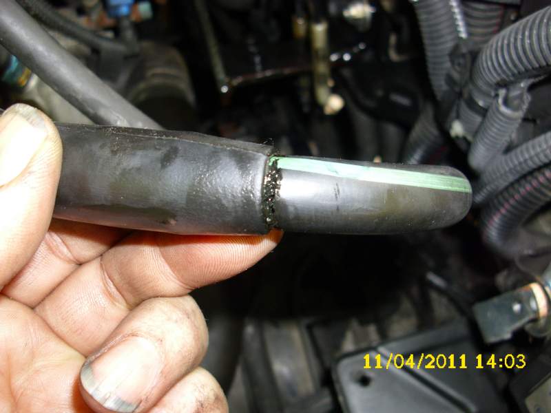

hier die Situation wie sie bei meiner X1 war:
Da wo die Rücklaufleitung auf den Stutzen vom Druckregler aufgesteckt ist sieht dieser Schlauch aus wie so eine aufgeweitete Tülle. Ich glaube so 5cm lang. Dann geht diese Tülle in den Schlauch über. Sieht so übereinandergesteckt und vulkanisiert aus. Genau an diesem Punkt, wo die Schlauchleitung aus der Tülle kommt, ist bei mir der Riß gewesen.
Dieser Rücklaufschlauch ist eine ganze "Spinne" mit ich glaube 6 Zuläufen und dem LHM-Tankanschluß.
Ich hab dann ein 8er- Rohrstück und 2 Schlauchschellen genommen, war ja außerhalb der Aufweitung für den Anschluß an der Druckregler.

Also bei meiner X1 sah das so aus:
links das Ende zum Druckregler, rechts zur Spinne. (iBild von oben gemacht)
Nachher sah es so aus:
zu erkennen an den überbelichtet strahlenden Schlauchschellen.
(so nur von unten zu sehen)
Fred
