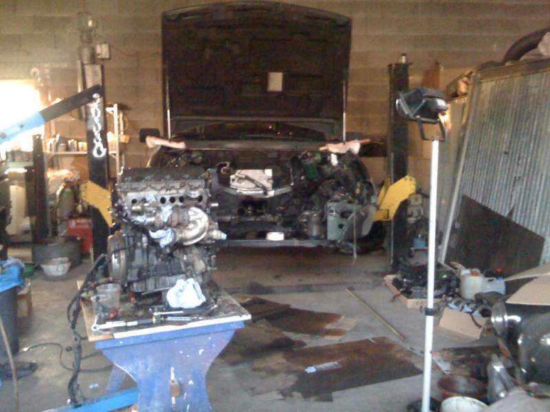

Da mein XM jetzt schon 3 Wochen brach lag mit zerlegter ATW + massivem Ölverlust und in einem Monat TÜV ansteht, wird sich der Problematik jetzt mal angenommen.
Aufgehäufte Arbeiten sind:
- Auspuff ab und ordentlich schweissen lassen
- 1 Domlager
- rechte ATW erneuern
- hinteres Motorlager erneuern
- Motor abdichten
- Zahnriemen
- neue Ölwanne
- neues Radlager vorne links
- ggf. Fahrschemel tauschen
Und wenn man grad dabei ist, der Motor ausgebaut und gereinigt ist und man an gewissen Sachen grad mal gut rankommt:
- Thermostat wechseln
- Glühkerzen wechseln
- Kupplung überprüfen
Der Fahrschemel scheint zwar noch "robust" zu sein, allerdings bin ich am überlegen ihn trotzdem zu tauschen. Er musste schon einmal geschweisst werden... Unterm Kühler ist viel Rost, aber auch noch ordentlich Material darunter.
Allerdings hat sich gezeigt, dass eine Lenkmanschette schon wohl was länger hinüber ist und die Lenkung etwas viel Spiel hat am Gestänge. Wird also mitgetauscht, neue liegt schon bereit. Auf der Windschutzscheibe hat sich schön LHM verteilt, zu der Ursache komm ich später.
Motor und Getriebe zeigen sich nach der Wäsche von der schönsten Seite. Die vermutete Kopfdichtung als Ölverlustquelle ist irgendwie unwahrscheinlich geworden. Vermutlicher sind Ventildeckeldichtung, Simmeringe und diese Dichtwürste über der Ölwanne... Egal. Kopfdichtung bleibt auf Risiko jetzt einfach mal drin! Die restlichen Dichtungen sind aber schon alle bestellt.
Wir haben dann gleich mal Festgestellt dass wir diese Keilriemenspannrolle links über der Lima mitmachen sollten. Der Klang des Lagers ist irgendwie verdächtig.
Alle 3 Schaltstangen müssen auch neu. Die sind unglaublich ausgenudelt. Ersatz bei Citroen: 100€... Aber nichts gegen den Wasserschlach zum Wärmetauscher: 105€. Die haben doch echt was am Kopf bei Citroen!
Die Kupplung zeigte sich trotz viel Anhängerfahrerei und 280tkm als wieder Einbaubar. Respekt! Nur ein neues Drucklager kommt rein.
Ich hab eine Frage zur Hydraulik: Die Vorderachse senkt sich nur bei laufendem Motor ab. Der Druck bleibt sonst im Federbein. Daher auch die LHM-verschmierte Scheibe und Rest der Werkstatt. Selbst bei laufendem Motor knarrt etwas beim absenken.. Kann das das Federbein an sich sein?
So, dann geh ichs mal an. Will endlich wieder XM fahren!

2 Tage Feierabendarbeit und der Stoßstangenträger wird mir jetzt nie wieder eine Sorge sein!
Sorgfältig abgeschliffen, mit POR-15 lackiert und dann von innen + alle Falze Hohlraumversiegelt. Der Fahrschemel wird am Ende auch so aussehen.
POR-15 ist ja wirklich ein Hammerzeug, zum ersten male ausprobiert. Da kann man fest mit der Drahtbürste drauf rumkratzen, das macht dem Lack mal so garnichts aus! Aber die übelste Chemiekeule...
gleich gehts in die Werkstatt. Motor anfangen.

so, es ist entschieden: Fahrschemel wird auch getauscht.
Die Unterseite vom neuen ist schonmal fertig. Sieht in echt irgendwie beeindruckender aus als auf dem Foto...

Es geht leider nur langsam voran. Neuer Fahrschemel ist drin. Lenkung ist überholt. Motor scheitert grad noch an einer leider doch nicht passenden Ölwanne...
Desweiteren haben wir aufgrund der Ersatzteilproblematik für nicht-hydractive XM auf Hydractiv-Federbeinleitungen umgerüstet. Das heisst mein XM ohne Hydractiv hat jetzt eine Hydractivkugel. War garnicht mal sooo viel arbeit! Dann bekommt er noch die passenden Federbeine.
Jetzt hab ich genau dazu eine Frage: Ist die Hydractivkugel mit oder ohne Strom auf hart? Sonst müsst ich da noch dauerplus rauflegen. Wird sich im Zweifelsfall aber zeigen wenn er wieder fährt :)
Ich muss die Woche mal ein Foto vom Status-quo machen. Das sieht mehr restauriert als repariert aus.
