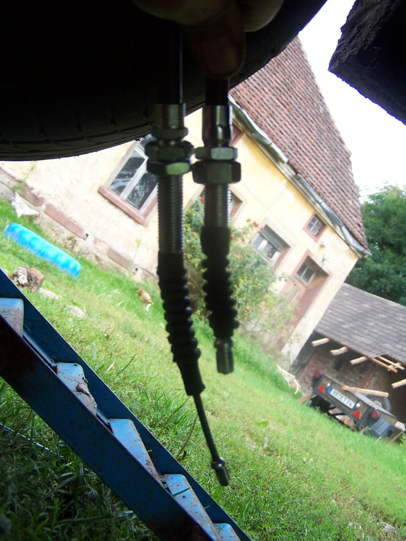

Ich lad gleich noch nen Bild hoch...
So, oben das Seil von der Beifahrerseite, fast fertig eingebaut.
Unten drunter das Seil von der Fahrerseite, provisorisch nochmal an der Wippe eingehängt, damit der Vergleich auch definitiv stimmt. Wie man sieht, ist beim unteren Seil die Seele ein vielfaches länger.
Das läßt sich definitiv nicht ausgleichen, wie auch immer...

Kommt ja hin mit den 9cm Unterschied,
Aber wenn die eine Seele länger ist, muß doch auch die Umhüllung länger sein. Die Längendifferenz Seele - Umhüllung muß doch eigentlich immer gleich sein....
Ja, wenn wirklich beide Seile richtig in der Wippe hängen und die Wippe gerade gestellt ist, müssen radseitig die Seelen der Seile gleich lang herausschauen. Ist das nicht der fall, hast du schlicht ein verkehrtes Seil.
Vielleicht nochmal beide Seile herausnehmen und nebeneinander legen.
Torsten
@TorstenX1: Ich habe mehrfach überprüft, ob beide Seile richtig in der Wippe hängen, weil mir das alles so spanisch vor kam.
Für das Foto hab ich das Fahrerseil extra nochmal eingehängt, ohne es weiter durch die ganze Botanik zu ziehen.
Die Teilenummer 4745H5 steht auf der Tüte drauf, wo das Seil drin war.
Allerdings wird als Länge 1290mm/1140mm angegeben. Wenn ich das als Länge Seele / Umhüllung interpretiere, dann kommen 15cm Unterschied raus. Das kommt schon so hin.
Im Web hab ich als Längenangabe für das Seil 1295mm/1195mm gefunden. Das ist wahrscheinlich die richtige Länge...

Genau meine Meinung! Aber die richtige Teilenummer steht definitiv auf der Tüte... Hurra.
Definitiv ja, letzte Woche verglichen. Aber das Vergleichen geht nur wenn man beide Seile direkt nebeneinander hält. Die Wippe und der Anschlag der Hülle da bei der Wippe kann einen echten Vergleich verhindern.

So, heute bekam ich dann das Teil 4745H5 direkt vom Citroen-Händler. Bei diesem Teil ist die Seele nur ca. 9cm länger als die Ummantelung.
Bei dem nicht passenden Teil war die Seele ca. 15cm länger als die Ummantelung. Aber die richtige Teilenummer stand auf der Tüte. Mal sehen, was der Verkäufer dazu sagt.
