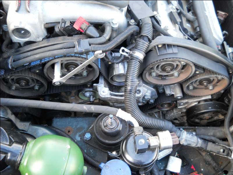

Die Nockenwellenräder werden über je 4 10er Schrauben von der Nockenwelle angelöst (sind radial verschiebbar bei diesem Motor), die Welle selbst bleibt unverrückbar (hoffentlich) abgesteckt. Das ist nötig, um etwas Spielraum beim Riemenauflegen zu haben, und auch um die Feineinstellung der Nockenwellen hinzubekommen (hab schon mehrfach nach Riemenwechseln zu hören bekommen, daß der Motor besser als vorher laufen würde, evt. eben deshalb).

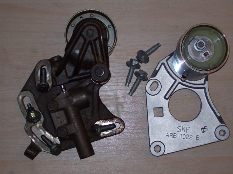

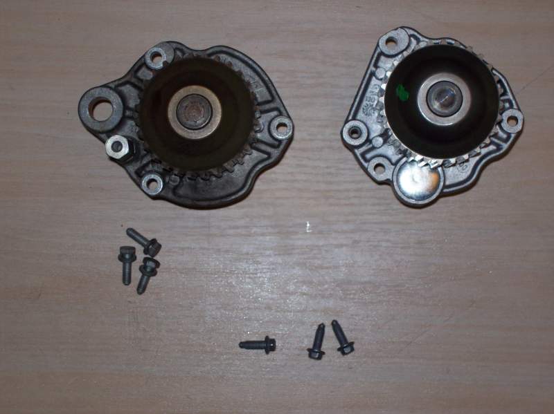

Und hier noch zum Vergleich alter und neuer ZR-Spanner und auch alte und neue Wasserpumpe, damit kannst Du gleich vergleichen, ob das richtige geliefert wurde: (alt und neu jeweils für die Xantia-Generationen des ES9J-Motors, versteht sich.)

Hier die Sitzhalterungsschrauben zur Arretierung zweckentfremdet:
Der Schlüssel sitzt auf einer der Schrauben zum Lösen der Nockenwellenräder.
[ATTACH=CONFIG]1852[/ATTACH] [ATTACH=CONFIG]1853[/ATTACH]
Ja... und dann gibt es eben noch eine dritte Wasserpumpe, für den ES9J4, nicht mehr verbaut beim C5 mit ESJ4S. Deshalb aufpassen ;-)

Naja, ist schon verwirrend. Die linke Pumpe auf Jürgens Bild sieht aus wie deine, außer dass die Platte größer zu sein scheint oder das Zahnrad ist kleiner. Die Platte guckt rund rum weiter raus als bei deiner, finde ich. Die rechte Pumpe dagegen sieht ganz anders aus, Löcher anders und die Form der Grundplatte auch...
/Die Bilder vom Onlineshop scheinen denen von Jürgen zu entsprechen.
Fragt sich nur, was du da fürn Teil hast, evtl. die dritte im Bunde, wie Torsten sagt.

Soderle eben eingetrudelt, die 1201 F2, mal im Vergleich zur C7.
Frage an Torsten: Kann das nich sein, daß wir doch die F2 brauchen? Is das evtl nochmal ne andere, die Du meintest, welche fast reinfällt?
Links die C7, rechts die F2.

Interessant ! Deine F2 sieht passend aus. Die beiden hingegen, die ich in Kartons mit der Aufschrift 1201F2 bekam, waren viel kleiner. Somit kann ich nicht ausschließen, daß wir doch die F2 brauchen. Ist schon klasse... Vielleicht klärt sich das irgendwann mal, solange pragmatisch denken: Hauptsache das Ding paßt :D
