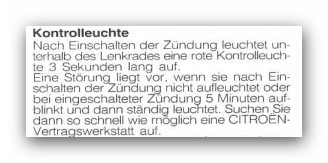

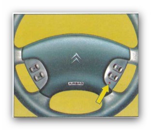

bei Modell ´95 und Modell `96 also meinen beiden X1 sieht das so aus:
Und die Funktion:
(Da es draußen regnet, habe ich das Handbuch verwendet.)
Grüße Fred.
