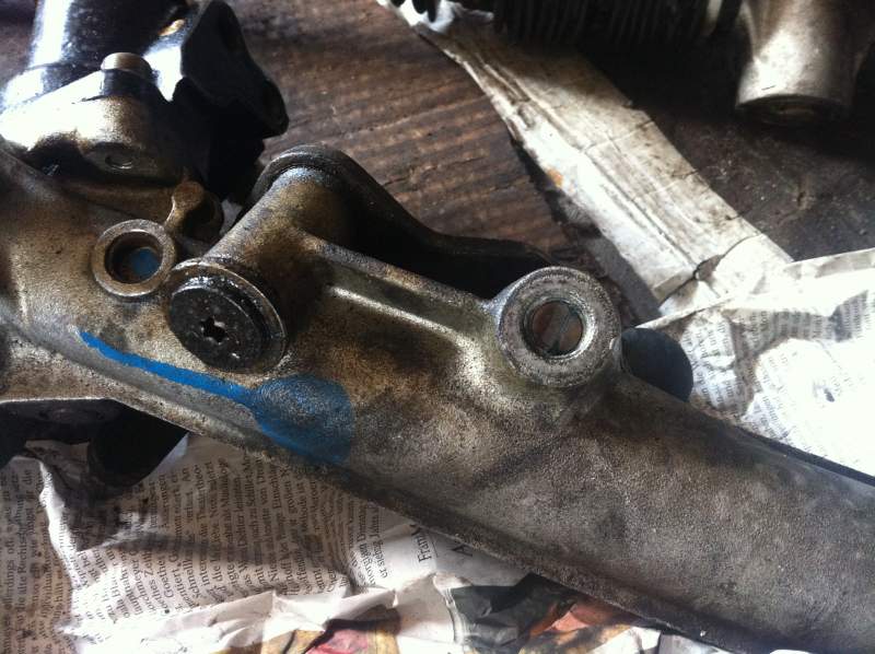

Ich will unter anderem auch die Gummibuchsen am Lenkzylinder der DIRASS machen.

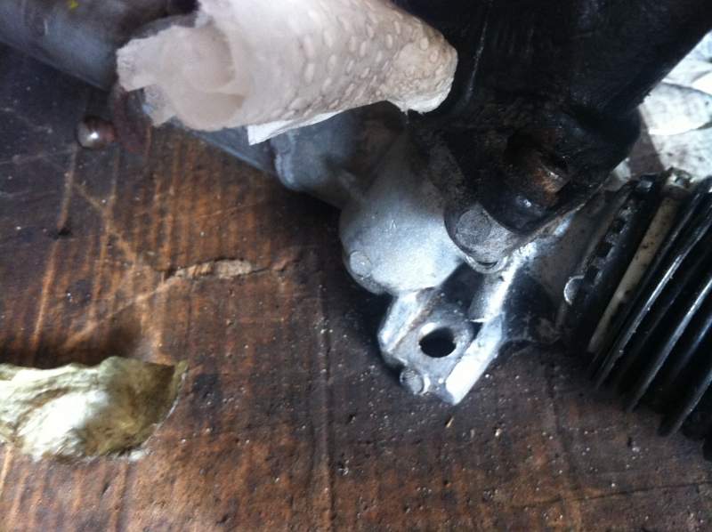

Beim Ausbau der Lenkung hat sich eine Schraube (Fahrerseite) erfolgreich gewehrt, beim Verkeilen ist dann der Steg abgebrochen...
Sch... halt, kann ich diese trotzdem noch nutzen ?
Jetzt hab ich noch eine weiter Lenkung aus meinem 1. XM, da ist aber damals der Lenkzylinder abgerissen ( die bekannte Schraube :) )
Die Schraube ausbohren mag ja noch gehen, aber durch den Abriss sind die ersten Gewindegänge beschädigt.
Was macht hier noch Sinn aus eurer Sicht ?
lg
Florian
Ne gute gebrauchte verbauen.
LG Florian
