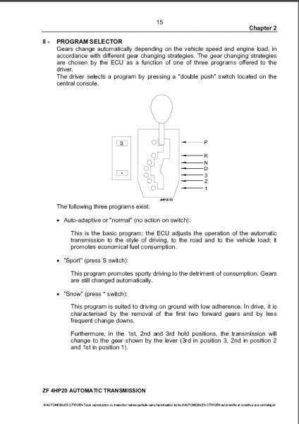

Leider schlecht leserlich, hier als Zitat:
"Snow" (press * switch):
This program is suited to driving on ground with low adherence. In drive, it is characterised by the removal of the first two forward gears and by less frequent change downs.
Bearbeitet von Juergen_

Sehr gut beschrieben! Beim Wintermodus aber bitte dran denken, dass man damit wirklich nicht mal eben schnell über eine Kreuzung kommt oder 'ne steile Auffahrt hochfahren kann. Das Getriebe fährt dann im DRITTEN(!) Gang an. Ich hab deshalb den Finger auf den ersten paar hundert Metern oft auf dem Getriebeschalter liegen.
Ich hatte ja extra auf die Suche verwiesen, wo auch das Thema "Winter"-Taste schon X-Mal diskutiert wurde. Aber wenn wir schon mal dabei sind ;), dann auch beachten, dass im "Winter"-Modus die Temperaturüberwachung des Getriebes deaktiviert ist. Also diese Funktion nicht länger als nötig nutzen.
(ebenso wie der Fehler des fehlenden Kaltstarthochschaltens 1-2; das ist bis heute in den PSA-Unterlagen als Fehler geführt, nicht als Warmlauffunktion; man kann ewig lang im 1. Gang fahren ohne Hochschalten, wenn man unter ca. 3100 Upm bleibt).
Wie ich gesagt habe - einige sehen das als Feature, andere als Fehler :) Ich will das hier auch nicht wieder aufwärmen, fakt ist aber, dass zumindest im 4HP20 "Technical Training" (das Dokument, aus dem auch Jürgen zitiert hat) ein "Feature" mit diesem Verhalten beschrieben ist (Seite 143 & 158). Und meine beiden haben das auch so gemacht. Das eine etwas besser, das andere etwas schlechter...
