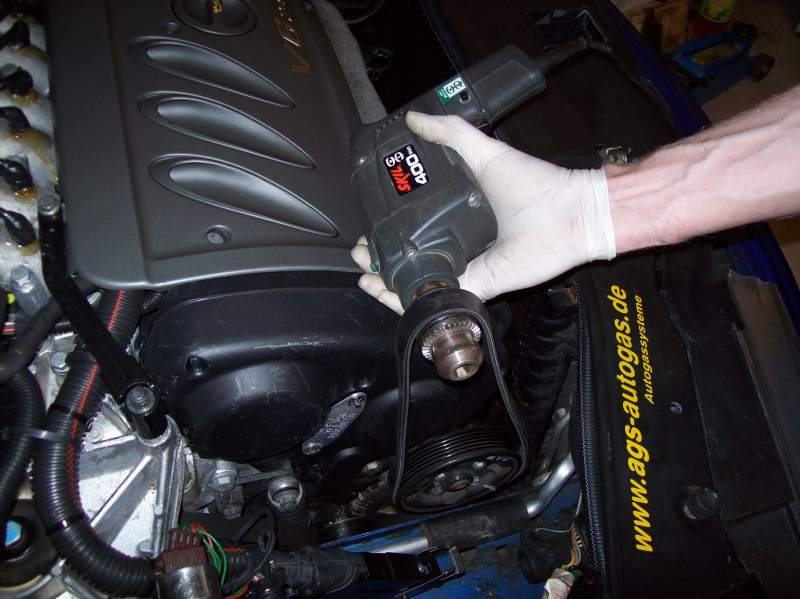

Wenn der XA Klima hat kommst du leicht an die Pumpe:
Gummirad mit ner Schraube im Bohrmaschinenfutter befestigen. Rippenriemen von der Pumpe nehmen und das Antiebsrad der Pumpe mit dem Gummirad antreiben bis der Xantia oben ist.
Dann zur Sicherheit Böcke unterstellen!
PS: wenn du von vorn auf das Pumpenrad guckst muß es rechtsrum laufen....die Bohrmaschine dann linksrum!

Die Bohrmaschine kommt von links, in Fahrtrichtung. Also normaler Rechtslauf. ;)
Das geht auch beim V6!
Am besten mit nem kürzeren Antriebsriemen. Man braucht aber viel Kraft und Gefühl...

Den BX Diesel habe ich einst mit gerissenem Zahnriemen abgeschleppt und alle paar km die Pumpe über den gewöhnlichen Pumpenriemen und eine Akkubohrmaschine mit eingepannter Riemenscheibe angetrieben, als der BX anfing abzusinken.
