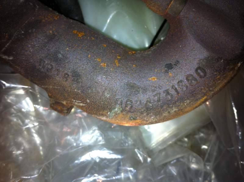

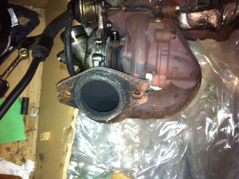

Hab grad mal in der Teilekiste gewühlt.
Hier im Keller liegt folgendes:
Zustand optisch gut, nicht verölt. Den Rest kann sicher Torsten begutachten, sofern das das passende Teil wäre

Also der auf dem Bild von Oberhesse ist kein GT15 vom X2, der Ansaugstutzen geht nicht schraeg ab.
Der von Nightmare auf dem Photo sieht passend aus. Wenn der noch richtig läuft und der Preis stimmt nehm ich denn falls du einverstanden bist :-)
