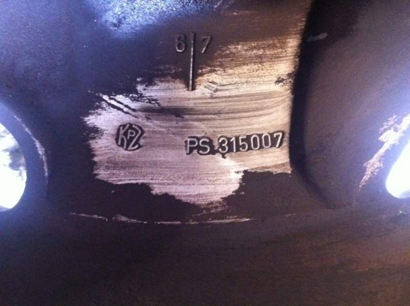

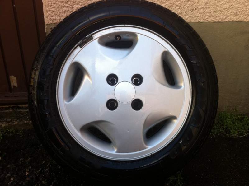

Ich habe hier Xantiafelgen stehen wofür ich ein Festigkeitsgutachten benötige.
Wie man sehen kann ist es eine Belfast in 6J 15. Hatt jemand zufällig schon so ein gutachten?post-14328-14484770242441_thumb.jpg
Da das meines Wissens eine originale Citroen-Felge ist, wird es wohl nur über Citroen gehen. Da diese Felgen oftmals an Stelle der Stahlfelge gefahren werden (gleiche Größe von Felge und Reifen), brauchen sie nicht eingetragen zu werden. Somit dürfte auch kaum einer Unterlagen dazu haben.
Das sehe ich wie Günni. Frag mal bei Citroen nach. Entweder beim Händler deines Vertauens oder bei Citroen in Köln.

Ich habe hier Xantiafelgen stehen wofür ich ein Festigkeitsgutachten benötige...
Ich verstehe ja die Frage nicht ganz.
Bei Xantiafelgen auf einem Xantia dürfte es doch kaum Probleme geben.
Oder sollen die Felgen auf den BX aus dem Avatarbild montiert werden?
Richtig die Felgen sollen auf eine BX mit der Reifenkombination von 185/55 R15 die dann wieder zum Rollumfang der BX Räder passt.
Sollte der versierte Cit-Händler über den Citroen Service abrufen können.....
Marcel
Xantiabrief ,wo die Felgen eingetragen sind, reicht auch, Xantia ist eh schwerer.
Hab meine Spirit F2 auch nur mit BX Brief auf den ZX eintragen lassen.
In dem Xantiabrief ist nicht seperat die Felge drinn. Weil das Auto damals mit den Alufelgen ausgeliefert wurde.
Ja genau das is das "Problem" - Hatt ich damals mit meinem XM TD 12 auch.
Hab da von nem Bekannten die V6 - Kanaldeckel (Speedline) Alus bekommen. Die 205-er Reifen ham se mir eingetragen, die Felgen nicht.
Das neuste Update:
Nach dem ich bei meinem CIT-Dealer war und Citroen Deutschland angerufen habe, konnte mir weder der eine noch der andere weiter helfen. Also bin ich kurzentschlossen zum TÜV gefahren und habe mich mal schlau gemacht. Grundsätzlich gäbe es kein Problem die Felgen in den BX Brief eintragen zu lassen. Ich soll die richtigen Reifen auf die Felgen ziehen, die Räder montieren und mit dem BX vor fahren. Eine 100% Zusage habe ich aber nicht erhalten da Sie die Freigännigkeit der Räder erst im angebauten zustand überprüfen können. Nun heißt es für mich gute und günstige Reifen in der Dimension 185/55 R 15 zu besorgen.
