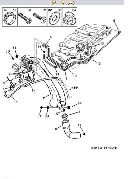

beim aufdrehen des Tankverschlusses ist ein recht großer Unterdruck im Benzin Tank, ist das normal - und wenn nicht, welches Bauteil ist verstopftoder krank??

Nee, da wird die Tankentlüftung (eigentlich Belüftung) verstopft sein. Die läuft am Tankstutzen entlang.

Pfffffffffff, klik auf das Bild, die Leitung 10 ist die Tankentlüftung oder ist Dir das noch nicht deutlich genug?

Das ist völlig Normal! Benzindämpfe gehen nicht ungehindertn ins Freie, sondern in einem Aktivkohlebehälter Rechts/ Links im vorderen Radhaus. Ein Magnetventil steuert den Fluß, die Gase werden dem Motor zugeführt. Durch den Unterdruck des Motors, ensteht folglich auch ein Unterdruck im Tank. Der Unterdruck ist klein genug, das keine hinderung der Benzinförderung durch die Kraftstoffpumpe gegeben ist.
