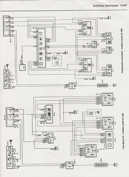

Hallo Philipp,
anbei ein Schaltplan der dir vieleicht helfen kann beim Suchen, welcher Kontakt "spinnt".
