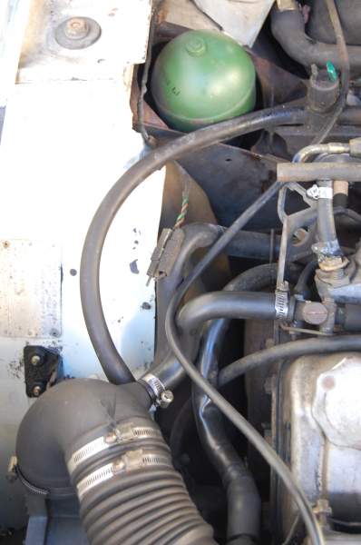

aaalso ... da ist kein Kaltstartventil - jedenfalls nicht an der Stelle. Und ich bezweifle, dass nur die Ansaugbrücke getauscht wurde. Wenn ich die gesamte Mimik mit dem 2400er vergleiche, wäre der zu betreibende Aufwand doch relativ hoch ... den Benzinrechen tauschen, die Verkabelung des Zusatzluftschiebers ändern. Der ist bei dem 2400er mit dem Kaltstartventil verdrahtet, wenn ich keinen Fehler beim Verfolgen der Kabel gemacht habe. Beim 25er endet das Kabel irgendwo hinten mittig am Motor ... ich kann allerdings auf die Schnelle nicht erkennen, wo es genau hinläuft oder angestöpselt ist.
Das ganze sieht bei mir dann ungefähr so aus:
Und beim Suchen nach losen Kabelenden habe ich diese beiden gefunden ... die laufen bei dem 2400er am rechten Innenkotflügel nach unten und verschwinden dann irgendwo. Beim 25er sind sie offensichtlich schon seit längerem gekappt. Für was sind die?

diese Kabelenden gehören zur Bremsbelangsverschleißanzeige. Sie führ(t)en zu den Bremsklötzen. Man hat sie offenbar gekappt, weil sie erfahrungsgemäß gerne von selbst abreißen oder durchgescheuert werden.
