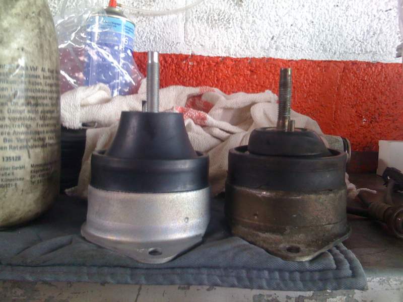

Ach und eins noch... wenn ich beschleunige, dann ruckt es wie als wär ein Motorlager defekt... welches könnte es sein? (Motor schüttelt sich auch bei Start und Ausschalten.

ad 3) Beschleunigung: Tja, das linke, das rechte, das untere, da muss man selber schauen, ob irgendwo Risse im Gummilager zu sehen sind - meist sieht man die ganz eindeutig. Ich tippe mal auf das untere! Siehe Bild:

und ja vielen Dank, es ist dieses Lager :)

Zu den Motorlagern darf ich dir vielleicht dieses Bild zeigen...
Das unterste würde ich in jedem Fall machen, das rechte ( Beifahrerseite ) auch..
