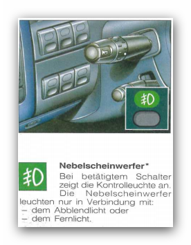

ich beabsichtige einen Satz Nebelscheinwerfer nachzurüsten, ich denke in der Jahreszeit kein Fehler :)
Kann mir jemand weiterhelfen wie es mit dem Schalter im Amaturenbrett aussieht und was bei der Verkabelung sonst noch zu beachten wäre,
wo sitzt der Normalerweise Serienmässig?
Am Blinkerhebel?
lg
Michi
Ist einer von den 3 oberen. (Bei X1 Modell 95 und 96)
Später ist der Schalter irgendwie im Licht-Lenkstockhebel untergebracht, habe ich mal gehört.
Fred
Richtig. Oben links, meine ich. :)
Ausser bei X1.0, Ausstattung x und SX, der hat oben keine Blendenknöpfe. Seltsam!!!
die Schalter auf der linken Seite fehlern mir komplett, kann ich überhaupt sowas nachträglich noch Einbauen, wenn ja wie?
