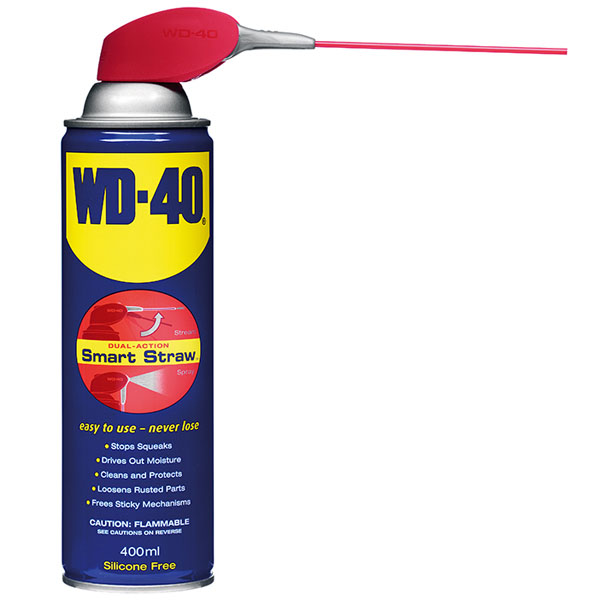

Geh her, und sprüh das schloss, wo du den schlüssel reinsteckst mit WD40 oder kriechöl etc ein, wart ein bisschen, nach 15 min behandlung wiederholen.
auf die dose mit sprühfett gibt es so rote stangerln zum draufstecken... damit voll ins schloss rein. (das schön weit "reinkommst" ...)- verstehst schon...
dann mal versuchen schlüssel rein, bissl hin und her wakkeln mim lenkrad dabei vorsichtig schlüssel drehen probiern. Geht auf .... :)
meins damals als ich noch xantia hatte, hatte das auch, und seit ölbehandlung hatte es niemehr schwierigkeiten.
WD40 , Caramba oder sowas halt rein ...
so sprühfett...
wenn ale stricke reissen, und sowas nicht bei der hand ist, Mach in ne spritze 20 ml Motoröl rein .... und rein damit ...*Kriechöl aber besser, geht schneller und hält auch *
Wird halt bissl a sauerei weils wieder unten rausrinnt ... aber egal. ^^- net sparen damit.

caramba is eh das gleiche zeug, supi (bei uns isses unter WD40 im handel....)
bitte nicht morgen früh...
JETZT :) *ehrlich je früher je besser.... *
dauerd ja net lang, hauptsache mal was rein und bissl bewegen, morgn halt nachbehandeln ....
Da auch die rote "verlängerung" Mit der man schön überall hinkommt, ich fett immer den ganzen XM damit ein, stinkt furchtbar, das man 1 wunderbäume braucht im innenraum, dafür quitscht und tscheppert nix *lach*

Caramba und WD40 dasselbe? Nene, einfach mal die Nase dranhalten, dann fällt die Entscheidung leicht. :D

Ja und WD40 und Cramaba sind in der Tat zwei unterschiedliche Geschichten.

Manchmal bringt aber die Carambadusche das totale Aus, da die Federteilchen im Schloß gar nicht mehr mit dem abgenutzten Schlüssel klarkommen.
