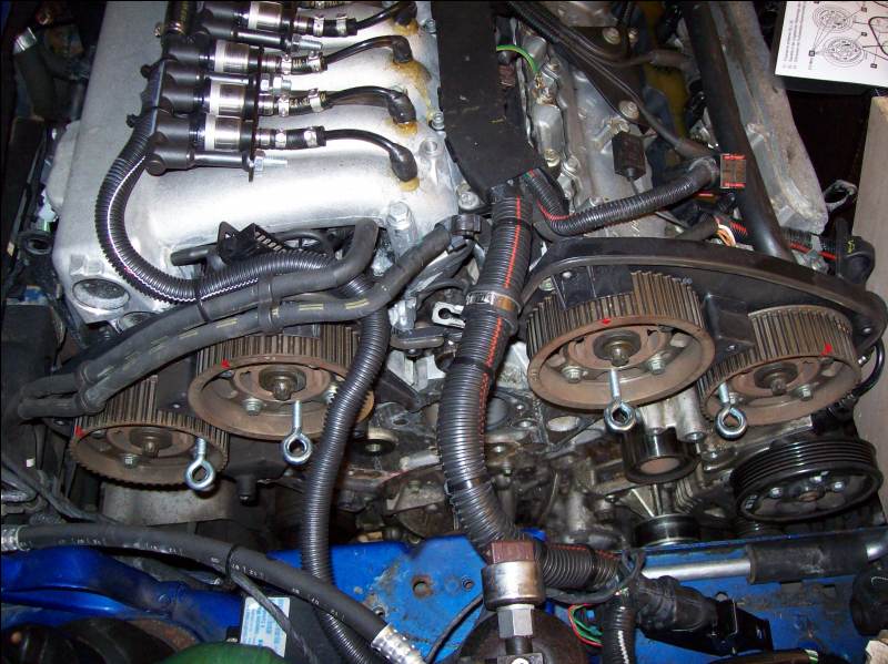

Zutreffende Beschreibung! Beim ersten Mal hab ich ein ganzes Wochenende eingeplant, dann ging es sogar ohne Flüche.
Man muss sich schon etwas Platz schaffen, ehe es los geht: Nein, man muss nicht wie bei nem Audi-V6 die gesamte Front mit allen Kühlern wegbauen (so in Motortalk gelesen), es bleiben alle Kreisläufe geschlossen.
Um sich Platz zu verschaffen sollte man erst das Auto aufbocken, das rechte Rad abnehmen, die Plastikverkleidung unten im Radkasten und den Steuergerätekasten auf dem rechten Innenkotflügel abbauen. Wenn man dann den Motor abgestützt hat und das rechte Motorlager entfernt hat, geht es an die eigentliche Arbeit, die wirklich nicht so schwer ist.
Achtung: Man kann nicht sicher sein, dass vorhergehende ZR-Wechsel inklusive aller notwendigen Teile erfolgt sind. Der neue, geänderte ZR-Spanner erfordert auch eine geänderte WaPu und andere Schrauben (für WaPu oder Spanner, bin grad unsicher). Die WaPu und alle Umlenkrollen wechselt man beim gebotenen Aufwand sowieso IMMER mit!
Edith: Spezialwerkzeug ist zum Abstecken der ZR-Räder nicht unbedingt notwendig, einfache 8er Bolzen tun es auch!
Käthe: Zahnriemenwechsel beim ES9J4 leichtgemacht :)

Na gut, dann will ich unserem Neuling den Appetit mal wieder verderben: :)
Wegdenken darf er sich nur die zusätzliche Gasanlage ;)
