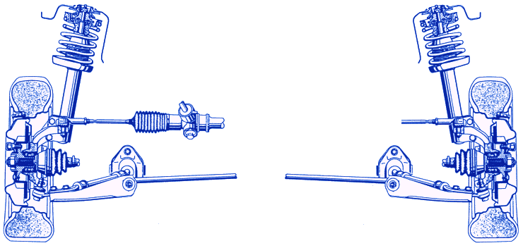

klar, die Federzylinder kriegt man irgendwie hinein. Ein Problem ist das Kippen bei einfachen Federbeinen, was Reibung an der Kolbenstange hervorruft. Das schmälert den Komfort, was man ja nicht wollte. Ein anderes Problem ist die niedrig liegende Rollachse bei Federbeinvorderachse und Verbundlenkerhinterachse. Macht man da richtig weiche HP - Federn ´rein, neigt sich das Auto schon sehr merkwürdig zur Seite in Kurven.
Schraubenfedern kann man gegenüber dem Federbein kippen, dann gibt es diese Reibung an der Kolbenstange nicht und härtere Federn, die bei Beladung mit vier Personen nicht gleich 8 cm absacken, verhindern auch bei tief liegender Rollachse die Seitenneigung akzeptabel.
Hier sieht man es ganz gut:
Die Feder zeigt auf die Mitte des Reifens und ist nicht in Linie mit dem Stoßdämpfer. Mit HP geht das nicht.
