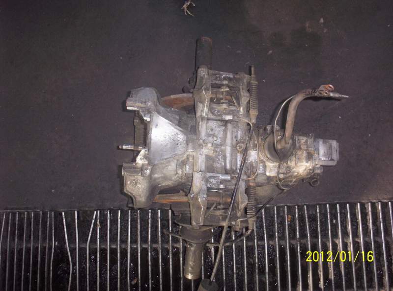

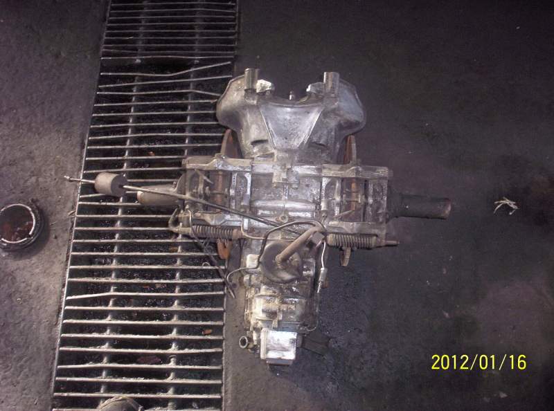

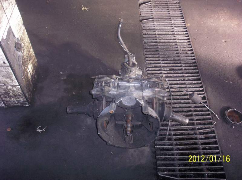

Schaut euch mal die bilder an , kann jemand sagen wo das getriebe hin gehört und wenn ja brauchte es jemand.
Vielleicht kann auch jemand sagen wo der Getriebcode steht.

also ich würde behaupten, dass es weder Visa noch LNA ist. Beide haben die Bremsen an den Rädern, nicht am Getriebe.
Mosel
Das Getriebe sieht aus wie vom Vierzylinder AmiSuper/GS/GSA, entsprechend der hinteren Aufhängung und den großen innenliegenden Bremsen mit Schacht von oben.
Was nicht dazu paßt, sind die geteilten Achswellen sowie die Aufnahme für den Anlasser. Das würde auf Einbau in einer Ente etc. schließen lassen.
Jetzt bin ich auch neugierig, ob es das Werk eines genialen Puzzlers ist, oder ob es tatsächlich ein real existierendes Auto dazu gibt/gab.
Schließe mich Mosel und Glufy an.
Serie? Ich wüßte nicht zu welchem Auto
Umbau? Auch der Schalthebel paßt ja nicht zum Getriebe. Halbfertiger Umbau ohne Sinn und Zweck? An den genialen Puzzler glaube ich nicht, er hätte übersehen dass er das Getriebe in der Ente auch befestigen muß.
Der Preis ist heiß und wäre ich nicht hunderte km weg hätte ich es schon - egal welche Übersetzung drin ist.
@ fischers: Getriebecode auf kleiner Plakette oben, sieht aber nicht so aus als ob sie noch da wäre. Wennst viel Zeit hast: Übersetzungen auszählen und mit Tabellen vergleichen.

Glaub ich nicht, denn die hatten innenbelüftete Scheibenbremsen und keine geteilten Antriebswellen...
ACCM Oliver Weiß
Gehen die Bremsscheiben in die Glocke, also ist in der Glocke ein Schlitz? Dann Ami Super. Sonst eher GS oder GSA, bis auf die Antriebswellen. Die Getriebeglocke sieht für mich aber nicht nach GS oder GSA aus.
Seitlich am Getriebe müsste eine Nummer eingegossen sein. GX spräche für GS/GSA/Ami Super. Blöderweise hinter einer Bremsscheibe, wenn ich mich recht erinnere.
Könnte aus einem Ami Super Enten Umbau sein... Da gabs ja die wildesten Kombinationen.
Dieses Getriebe ist nicht von einem Ami Super, GS/A und auch nicht von einem Oltcit, respektive Citroen Axel.
Jene Getriebe haben nicht die zentrische Aussparung für den Anlasser; der sitzt bei vorgenannten Modellen seitlich versetzt auf der Zündungsseite der 4 Zylinder Boxermotoren und ragt zudem auch nicht in den Bereich des Getriebes, sondern baut unter der Ansaugbrücke der 4 Zylinder Boxer auf.
(blöde Fummelei, wenn man diesen wechseln muß...)
Das hier abgebildete Getriebe stammt aller Wahrscheinlichkeit von einem Visa und wurde an den Bremsaufnamen sehr warscheinlich umgerüstet auf die Scheibenbremse.
Beste Grüße
Roman
Ich hab hier drei Visagetriebe liegen und kann da keine Gemeinsamkeiten mit den Bildern entdecken... Die Glocke und das Gehäuse sehen jedenfalls anders aus... und die Schaltstange sowieso...
