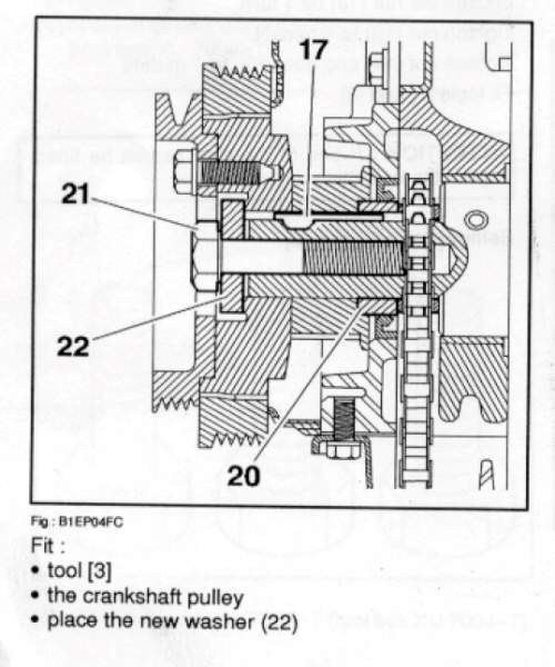

Gabs mal Probleme mit dem Ölpumpenantrieb? Der Riementrieb war für ca 10.000 km neu gekommen. Ist die Ölpumpe mit einem geklemmtem Zahnrad oder mit Zahnrad mit Nut und Schiffchen angetrieben? Danke Rü
meines Wissens gibt es beide Ausführungen. Also mit Passfeder und ohne, da wird das Kettenrad lediglich über die Verschraubung der Riemenscheibe verspannt.
Gruß Gerd
Genau, aber die alte Ausführung sollte immer gegen die neue ersetzt werden. Spätestens beim Zahnriemenwechsel.
In dem Link gehts aber um die Riemenscheibe und hier um das Ritzel der Ölpumpe.
Nein, es geht um den Ölpumpenantrieb. Der neue Keil soll bei allen Modellen vor Orga 6176 eingesetzt werden, so dass Ölpumpenantrieb und Riemenscheibe dadurch eine gemeinsame Ausrichtung (und einen gemeinsamen Keil) haben.
Ob das etwas mit dem Problem des hier besprochenen Autos zu tun hat, weiß ich allerdings auch nicht.
Ach so ist das. Dann bitte ich um Verzeihung. :)
