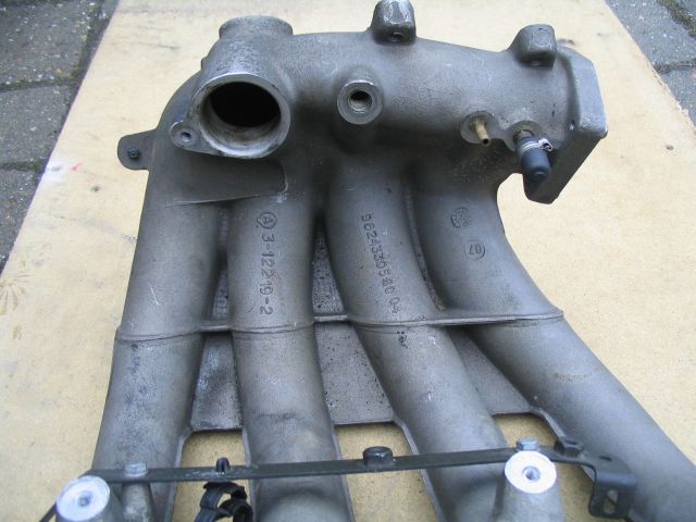

So sieht's aus:
- an dem großen Loch links sitzt der Resonanzkörper aus schwazem Kunststoff
- daneben an dem kleinen der MAP-Sensor
- auf dem Röhrchen sitzt der Unterdruckschlauch für den Benzindruckregler
Gruß Stefan
Super Stefan! Hab vorher ein bissal mit Startpilot rumgenebelt Falschluft scheints nicht zu sein...Danke für die Bilder!!
