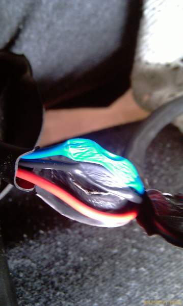

An meinem (neuen) Break hat unter anderem der Tempomat nicht funktioniert.
Diesmal war's einfach :post-24589-14484770437742_thumb.jpg
Irgendein Schussel hat die Leitung in der Feder eingeklemmt,die das Pedal zurueckdrueckt.
Dass die Bremslichter noch funktioniert haben ...(Kopfschuettel).
Gruss

Das ist das Bremspedal mit den 2 Kontakten - Öffner(blaues Kabel) für Tempomat, Schließer für die Bremsleuchten. Wenn ein Wechselrelais verbaut wäre, wär´s egal wenn der blaue Draht durch ist.

Ich habe das Pedal meines Schlachters gegen dieses getauscht.
Der Wagen ist voll mit Elektronikproblemen (vermurkste Verkabelung).
