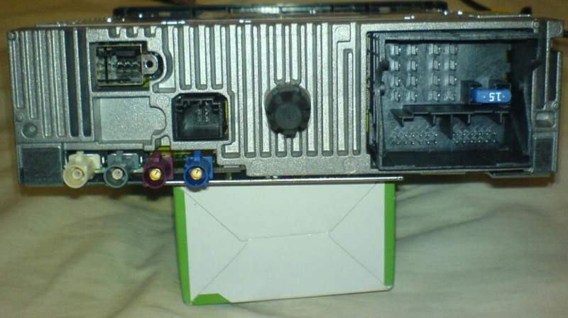

Habe das RT4 eben mal kurz ausgebaut. Geht wie Butter. Du musst nur den Torx richtig in die Torxbuchse stecken (man sieht sie nicht), also mit Gefühl, dann gegen Uhrzeigersinn 4-6 mal drehen. Nicht ganz rausdrehen! Dieses auf beiden Seiten machen. Man spürt, wie sich das Gerät beim Drehen langsam "entklemmt". Toller Mechanismus. Sehr zuverlässig.
Wenn das Gerät entklemmt ist, dann mit dem Torx in einem der Löcher leicht verkanten und das Gerät mit dem Torx ein kleines Stück "rausziehen". Dann mit den Händen zugreifen, und schon kommt es raus.
Große Enttäuschung: es gibt keinen Reset Knopf hinten. Es sei denn ich bin blind. Albert hat es ja schon angedeutet.
