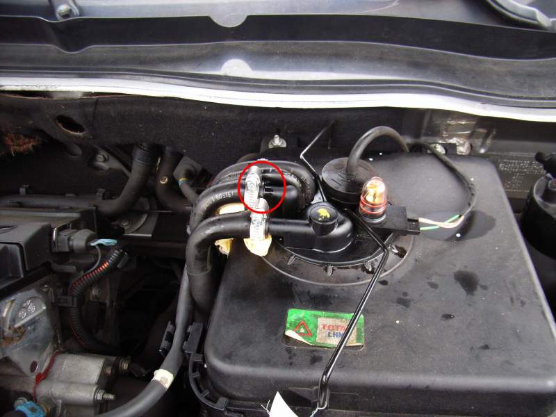

ich habe eine Frage an die Hydraulikexperten, und zwar wie folgt: Wofür ist der "zweite" Anschluss am LHM-Fass da?

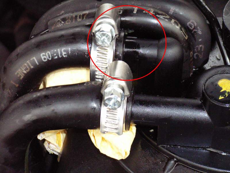

Heute habe ich die Klemmen der beiden ersten Leitungen am LHM-Fass gegen ordentliche schraubbare Schlauchklemmen getauscht (die alten sahen nicht mehr so vertrauenerweckend aus). Nachdem Austausch geht jetzt auch der Druckaufbau seeeehr viel schneller als früher (Lampe geht direkt aus), aber leider sifft der zweite Anschluss jetzt ein wenig.
Kann ich damit erstmal fahren, oder muss ich mit Schlimmerem rechnen?
Auf den Fotos habe ich die betreffende Stelle markiert:

Rücklauf Druckregler, Servolenkung, Federung.
Kein Grund zur Sorge aber trotzdem abdichten.
Gruß H.

Ich hatte es schon öfters, das die Anschlußstutzen am Faß auf der Unterseite durch Schlauchschellen zerquetscht und undicht waren. Von oben sah man das Malheur nicht, erst nach Ausbau des Filtereinsatzes.
Und die Angst vor der LHM-Dusche ist wohl auch unbegründet,
Die bekannten Pfützen auf dem LHM-Behälter rühren gerne von diesen auf der Unterseite zerdrückten Anschlußstutzen des Fasses (allerdings noch häufiger von Rissen an den Enden der Schläuche).

Wenn Du den Schlauch von dem 2. Anschluß noch nicht zerquetscht hast, Schelle lösen, radial und axial etwas umsetzen und wieder leicht festziehen. Wenn es dann dicht ist, dann hast Du gewonnen.

Wenn ich das richtig verstanden habe, gibt es zwei Möglichkeiten: Einmal die Schlauchverbindung zum Druckregler erneuern, wenn der Schlauch am Ansatz hinüber ist, oder der Filtereinsatz muss neu, wenn ich den Stutzen zerquetscht haben sollte. Ich fürchte letzteres wird bei mir der Fall sein.

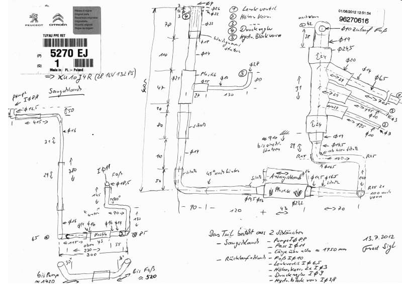

Faß: Innendurchmesser 11mm
Pumpe: Innendurchmesser 8,8mm (9mm müßte auch klappen)
Selbst vermessen:
Fred

Am 20.8.2012 at 22:49 , ACCM Fred sagte:
Selbst vermessen:
Fred

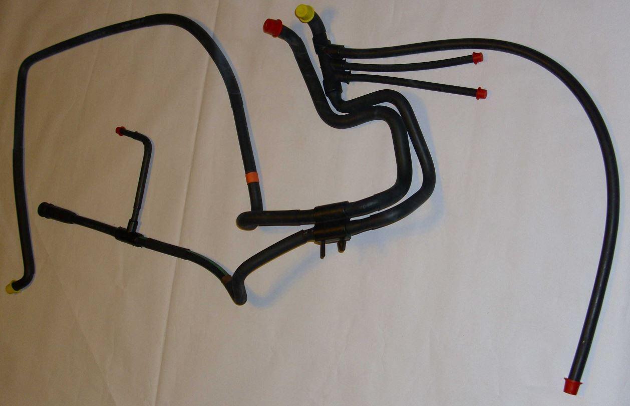

Ist die 5270EJ derRücklaufschlauch? Wie ist denn die Nr. von dem Ansaugschlauch? Kommt man da mit maximal 100-120 EUR hin? Ich kann auch morgen noch mal zu einem Xantia Schlachtfahrzeug fahren und nachsehen, ob er vorhanden sit, wird aber auch porös sein?
Bearbeitet von Xantiatreiber
Beides!  Wollte nur den Oktopus (Rücklaufschlauchbündel), bekambeides, da in einem Punkt miteinander verbunden.
Vor 5 Jahren wäre man mit rund 125Euro hingekommen. Jetzt ?, Wenn´s überhaupt noch gibt.
Fred
