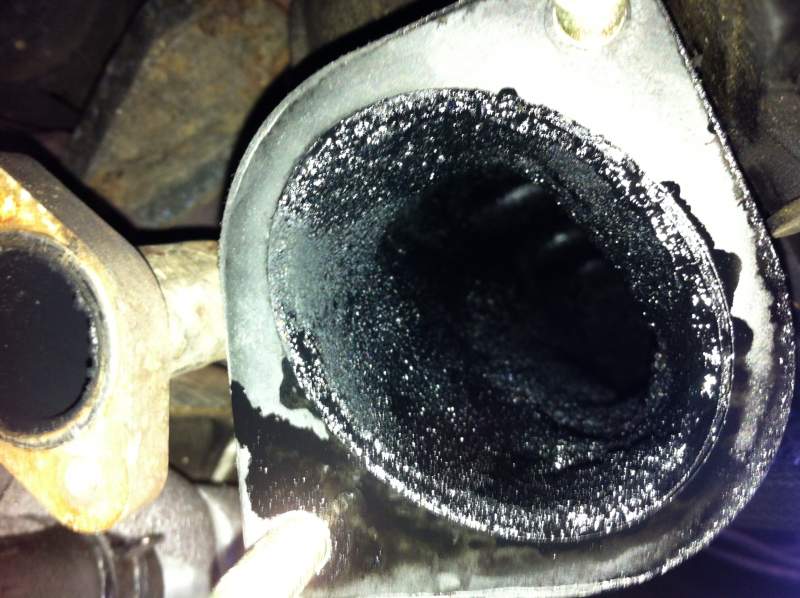

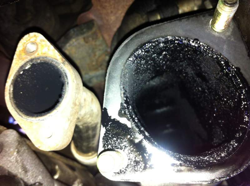

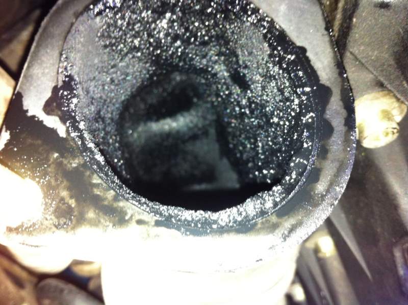

Nein, eher nicht. Sauberer bedeutet nicht, dass da gar kein Schmodder drin war ;)
Und um das AGR abzuklemmen fehlten dem Vorbesitzer vermutlich die Kenntnisse. Der war kein Schrauber ;)
Wie man sieht, war das AGR an diesem Motor eindeutig aktiv ;)
