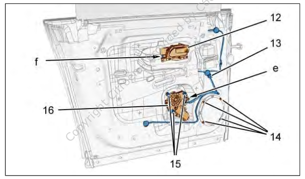

C6 Türverkleidung abbauen (Zeichnung)
Hallo
Im Gegensatz zum XM ist die Türverkleidung am C6 leicht abzubauen.
Man muss aber vor dem Abbau der Verkleidung,
mittels Holzkeil oder ähnlichem Hilfsmittel, die Verkleidung etwa 5mm
lösen und dann erst kann man die Verkleidung*hochschieben*,Richtung
Fensterscheibe.
Aber *mit Gefühl*bitte,
an der Verkleidung hängen nämlich noch so einige Käbelchen rum.
Die man erst entfernen kann, wenn die Verkleidung weg ist.
Die *Käbelchen* sind etwa 15 cm lang und gesteckt.
Ein Bschriftung wo welches Käbelchen war, kann sehr nützlich sein.
liebe Grüsse
das ist doch mal richtig konstruktiv . Ich hatte schon mal eine Anfrage zur Demontage der Lautsprechergitter gestellt. Eine der Antworten war, dass hierfür die Türverkleidung ausgebaut werden muss, was nach verschiedenen Forenbeiträgen im C5-Forum auch für den C5 III gelten soll.
Nach Deiner Zeichnung könnte man vermuten, dass die Lautsprechergitter ohne Demontage der Türverkleidung abnehmbar sind. Nach meinen Vorversuchen würden sie sehr stramm sitzen. Wie sieht es aus ?
Beste Grüße
Hallo Andreas
Um die Lautsprecherverkleidung abzubekommen (Gitter),
muuuss die Türverkleidung ab.
Wie der Dotti schon schrieb, geht es nur einmal, ohne die Türverkleidung abzumachen.
Danach ist die Lautsprecherabdeckung hinüber und kaputt. :)
Denn die ist von hinten an der (Türverkleidung) festgemacht.
(So eine billig Ausführung :) wie am XM, ist es beim C6 nicht) :)

Das Bild ist von der hinteren Verkleidung. Die vordere Verkleidung ist etwas anders.
