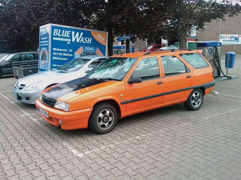

Meine BX Felgen hab ich auch aufm ZX. Nur mit dem alten BX-Schein eingetragen bekommen. Sind die Spirit-F2 vom "Le Mans".
