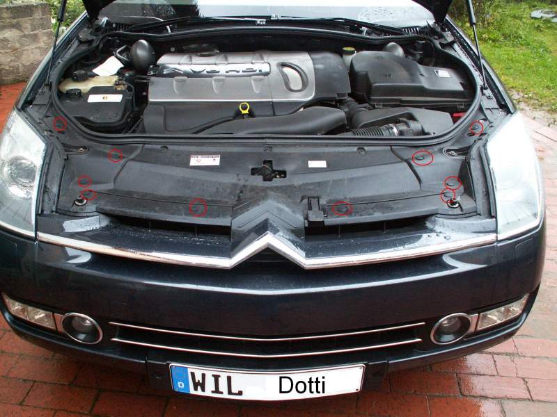

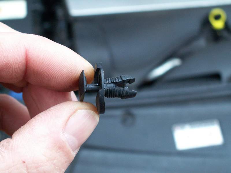

Die 10 sichtbaren Kunststoffklipse auf der Frontmaske entfernen und die Scheinwerferabdeckung rechts und links abnehmen.
Die Funktion der Klipse ist auf dem Bild erkennbar.

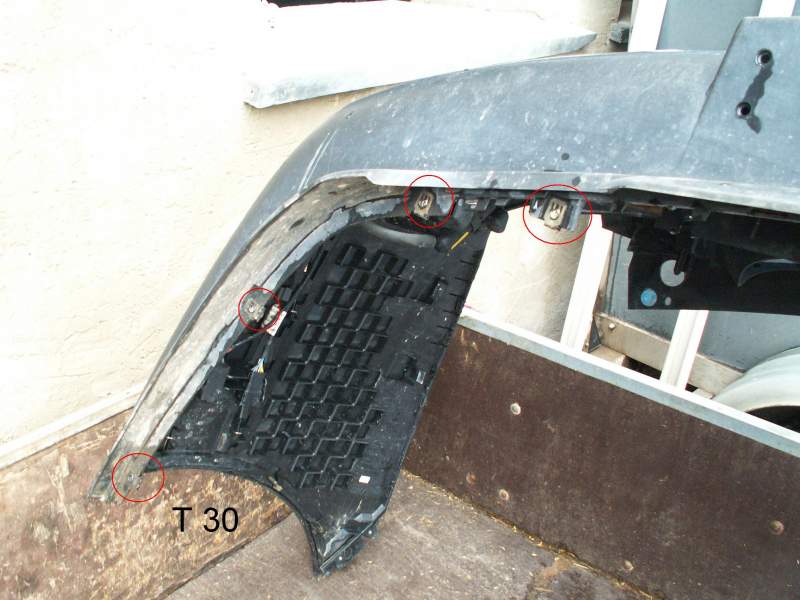

Dann die acht Torx Schrauben (T30) unter dem Stoßfänger entfernen.
Dazu den Wagen ganz hochfahren.
Beachte die unterschiedliche Länge der Schrauben!
Das Bild zeigt nur die rechte Stoßstangenseite nach der Demontage. Angebaut lässt sich das schlecht fotografieren.

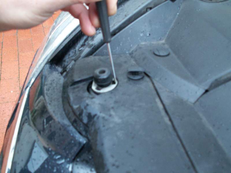

Distanzhalter der Motorhaube entfernen.
Funktion siehe Detailbild.

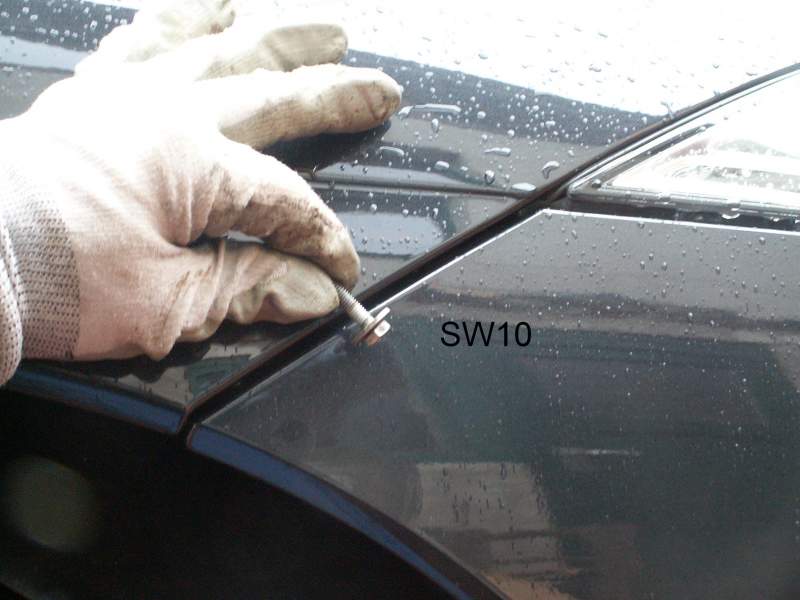

Die letzte Schraube, die den Stoßfänger fixiert.
Genau so, wie ich sie auf dem Bild halte sitzt sie an dieser Stelle innen im Kotflügel.
Am besten eine kleine Ratsche mit 10er Nuss benutzen.
Man kann nicht hinschauen. Die Schraube lässt sich aber gut "blind" entfernen. Sie ist relativ lang.

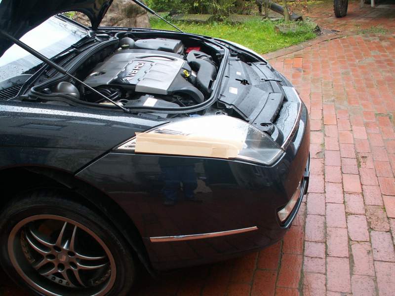

Jetzt kommt der kniffelige Teil.

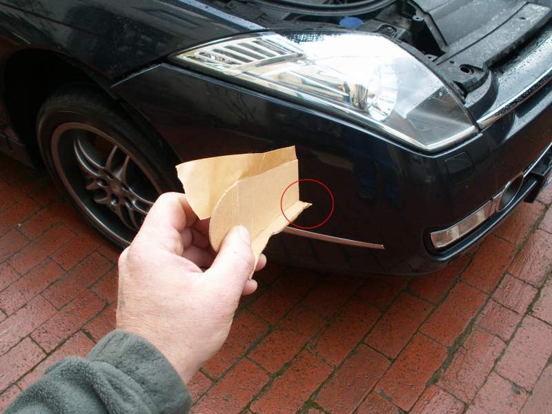

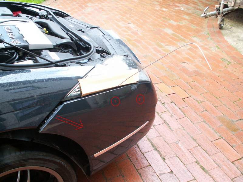

Dazu ist es besser, man klebt den Scheinwerfer mit stabiler Pappe ab. Auch die Unterkante, so wie auf dem Foto zu sehen.

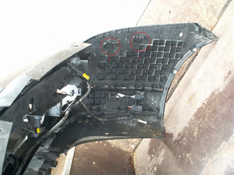

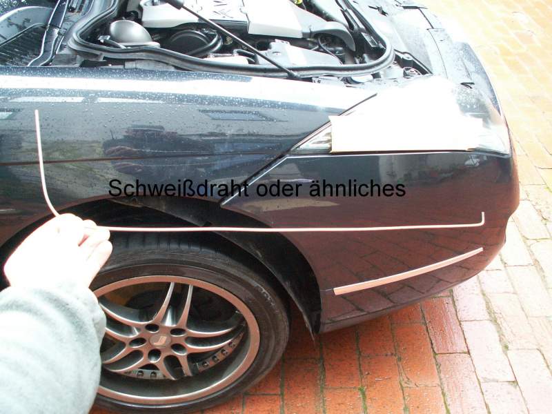

Dann benötigt man einen stabilen Schweißdraht und eine Taschenlampe. Zieht den Stoßfänger wie auf dem Bild nach außen und schaut mit der Taschenlampe in den Spalt mittig unter dem Scheinwerfer. Dort ist der Halter zu erkennen, in den die Stoßstange eingerastet ist. Der kleine Haken Nr1 muss mit dem Schweißdraht nach oben geöffnet werden. Dann noch Haken Nr 2.
Der Haken ist als solcher nicht zu erkennen! Die Haltenase zeigt nach unten. Daher sieht es von oben nur wie eine glatte Lasche aus.
Wer zu beherzt dran zieht, zerstört die Stoßstange. Die Haken brechen ab.
Wer eine Hebebühne besitzt, kann von unten mit einem langen dünnen Rundstahl die Haken öffnen.

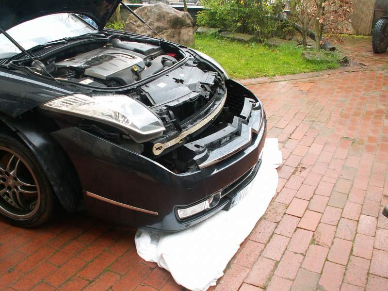

Gleich ist es so weit!
Der Stoßfänger kann nun zu zweit abgenommen werden. Setzt ihn direkt vordem Wagen ab und löst die zwei Stecker vom Kabelbaum. Der Verschlußhaken der Stecker lässt sich ganz einfach und leicht aufhebeln.

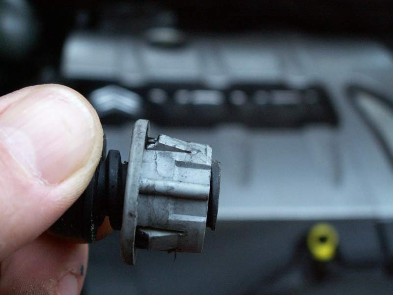

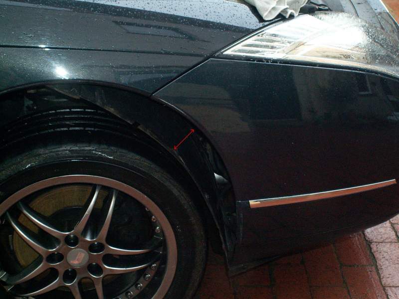

...was dann von aussen in etwa so aussehen könnte:
Und in der Tat, der hintere Haltebügel ist weg:
Qualitativ hochwertiog sieht mir das Ganze ohnehin nicht aus. Und müsste diese schwarze Kunststoffeinlage nicht fix mit der Stossstange verbunden/verklebt sein?
Danke der Resonanz...
Hab`s jetzt mal so gemacht (da ja die Stossstange mit abgebrochenen Haken ohnehin "zerstört" ist). Ich habe mit dem Lötkolben in die schwarze Innenverkleidung der Stossstange in unmittelbarer Nähe der Klammern jeweils ein Loch rein gebrannt und durch die Löcher fette Kabelbinder gezogen, welche ich mit dem Befestigungsblock an der Karosse verbunden habe. Die schwarze Innenverkleidung  habe ich mit einem starkern Kleber an der Stossstange befestigt und diese mit Schraubzwingen angepresst. Sollte halten wie Sau.  Da man vom Radkasten her gut zugänglich auch zu den Klammer gelangt, kann man die Kabelbinder genau so anziehen, bis das Spaltmass der Stosstange zum Kotflügel bzw. Scheinwerfer passt.
Da mein Vorgänger (oder ein anderer Diletant) die Stossstange anstatt zu Kleben ganz simpel mit zwei Schrauben an der schwarzen Innenverkleidung befestigt hat, klaften zwei kleine Löcher in der Stossstange neben dem Scheinwerfer. Habe diese Stellen zugespachtelt und lackiert.
Im Endeffekt sieht das Resultat ganz passabel aus...gebrochene Klammern führen nicht zwangsläufig zur Zerstörung der Stossstange und können ganz einfach durch Kabelbinder ersetzen werden. Hat auch den Vorteil, dass beim Demontieren der Stossstange kein spezielles Werkzeug benötigt wird, sondern nur ein Seitenschneider (braucht dann halt beim Montieren wieder zwei Kabelbinder pro Seite).
